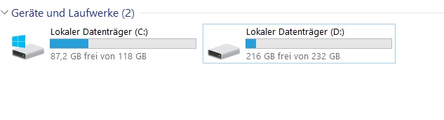

Heute, einen Tag später, sind wieder von 236 GB schon 16GB (insg. 256 GB Crucial) besetzt!! Ich checks nicht, was Windwos macht. Hab ich was übersehen? Habs auch schon mit einem anderen Tool versucht, aber kein Erfolg.

Erstmal danke für die Antworten.
Sry, 250GB natürlich (https://geizhals.at/crucial-mx200-250gb-ct250mx200ssd1-a1215088.html). Mir ist schon klar, dass niemals der ganze Speicher angezeigt wird. Von 250 hat man dann in diesem Fall 236, wenn ich mich nicht irre?
Außerdem habe ich die SSD ja schon mal via Windows Setup gelöscht. Dann waren es die korrekten 236.
Allerdings sind von diesen 236 jetzt schon wieder 16 verbraucht. Ich stehe momentan auf der Leitung.

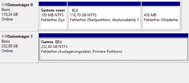

Schau doch in der Computerverwaltung ob die Festplatte mit (Primäre Partition) oder (Primäre Partition, Auslagerungsdatei) betitelt wird.
also ist die mX200 als zweite Platte eingebaut?
brauchst doch nur nachsehen, was alles auf der Platte drauf ist, blende über die Ordneroptionen die versteckten Daten und die versteckten Systemdaten ein, schonn solltest du alles sehen und schnell rausfinden, was da 16gb belegt
Die Crucial wird hier mit Auslagerungsdatei angegeben. Dachte es ist alles auf der 1.Platte und die 2 ist nur für Daten zuständig die ich formatieren kann wie ich will. Soll die Auslagerungsdatei doch auf Platte 1 gehen, dafür wär sie ja da. Noch dazu habe ich die Crucal nachträglich eingebaut.

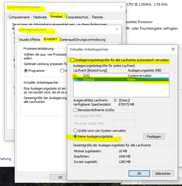

DIe Wege des Windows sind unergründlich ;) Normal liegt alles auf der ersten Festplatte. Du kannst die Auslagerungsdatei auf der zweiten SSD aber auch manuell abstellen und dann wird der Speicher nach einem Booen wieder freigemacht.
Ich bin so frech und frage gleich wo ich das machen kann.
Ja richtig, WTF Windows? Zumindest informieren könnte man den User was eigentlich passiert...
Hab ein Bild angehängt. Achte aber drauf dass du auf der C Platte eine Auslagerungsdatei anlegst, falls da keine ist. Am besten Systemverwaltet.
rechttsklick in der Taskleiste auf den Start Button, System wählen, links auf erweiterte Systemeinstellungen und im neuen Fester bei Leistung auf Einstellungen.
@donativo hat dafür dann auch ein passendes Foto angehängt
So danke an alle, insbesondere donativo...jetzt hats geklappt und es sind 236GB verfügbar. Wieder was gelernt!
