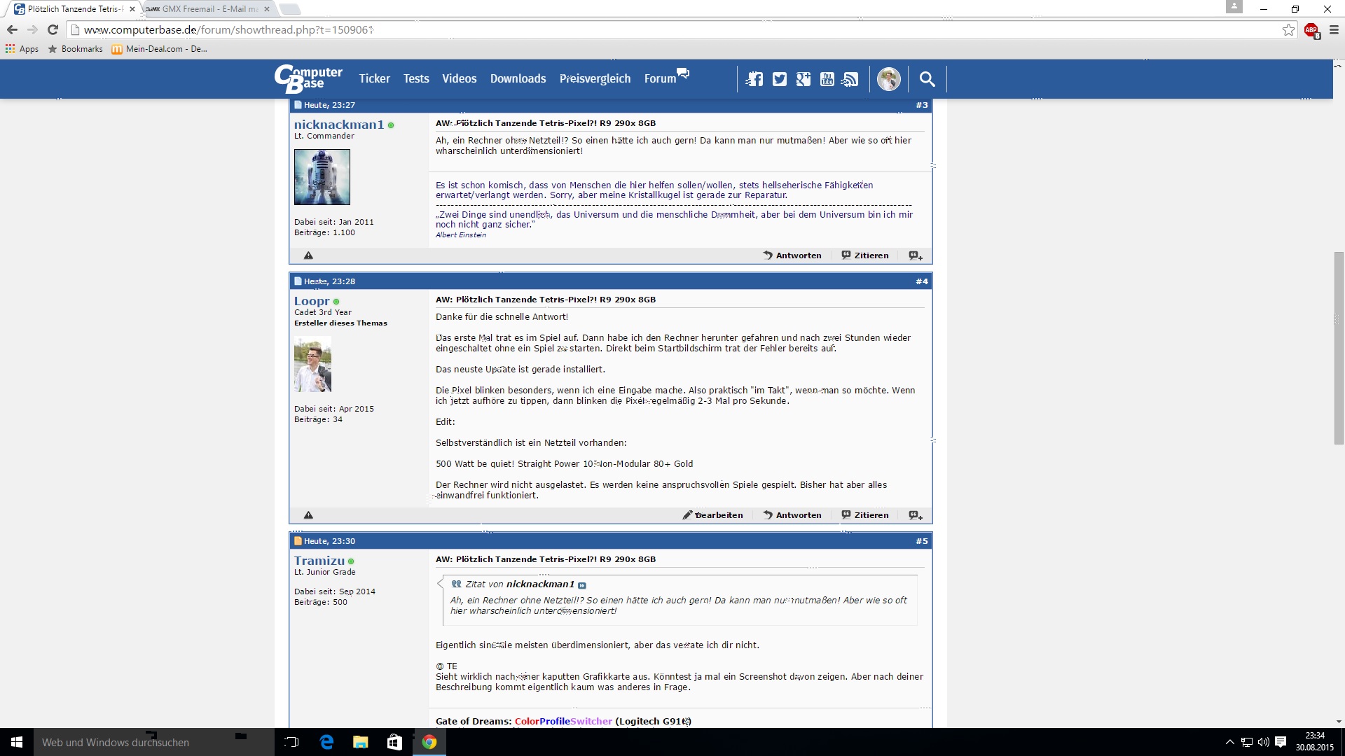

So, hier einmal ein Screenshot
Sieht recht typisch für einen Grafikkartendeffekt aus, so leid es mir auch tut. Bei höherer Belastung der Karte in Spielen zum Beispiel, werden diese dann stärker ausgeprägt?

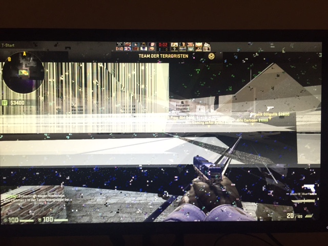

Ich hänge noch einmal ein abfotografiertes "in-Game-Bild" an:
Ganz sicher defekter Grafikkarten-RAM.
Karte reklamieren. Frag deinen Bekannten, was bei deiner Grafikkarte schneller geht: Reklamation über MF oder Hersteller.
Wobei nur OCZ den Austausch innerhalb einer Woche realisiert. Der Rest braucht 3-10 Wochen. :(
Auch von hier Bestätigung Richtung VRAM.
