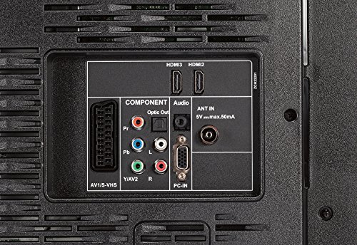

Grundig-32-VLE-5420-BG-812-cm-32-Zoll-LED-Backlight-Fernseher-EEK-A-Full-HD-200Hz-PPR-DVB-TCS2-3.jpg
Das sind die Anschluesse am Tv.....

die hintere Klinke-Buchse am TV ist ein Eingang sein. Ist oft so bei der "PC-Sektion".
Optisch digital sollte das super funktionieren.
PS:
Die Cinch-Buchsen unter dem optischen Ausgang, sind auch Ton-Eingänge.
Von hinten, der Kopfhörer-Anschluss befindet sich nicht auf der Rückseite.
http://manuals.grundig.com/uploads/tx_grmanuals/32 VLE 5420 BG_de.pdf
(Seite 10/11 und 46/47.)
MfG

Die Klinkenbuchse auf den Foto gehört zu den PC VGA Eingang, so ist es auch ein Eingang.
Der Kopfhörer ist an der Seite vom Gerät.
Am sinnvollsten ist wohl der optische Anschluss.
