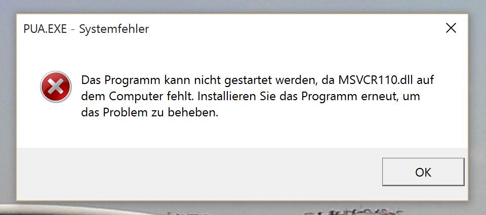

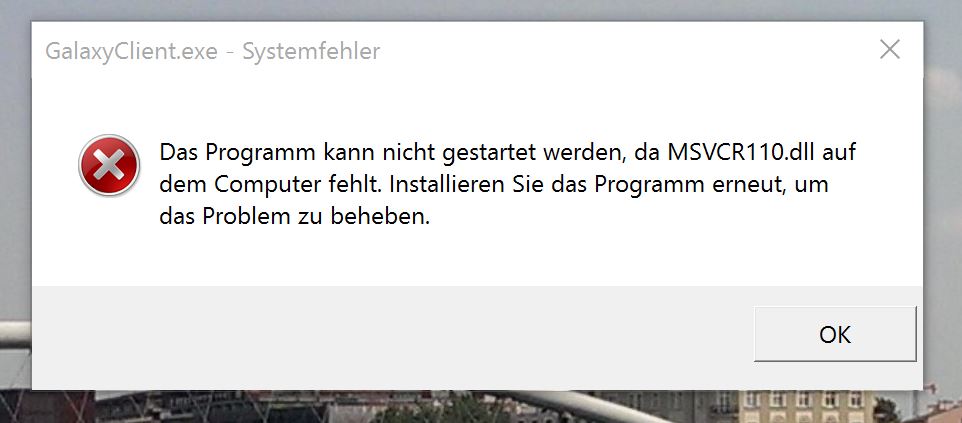

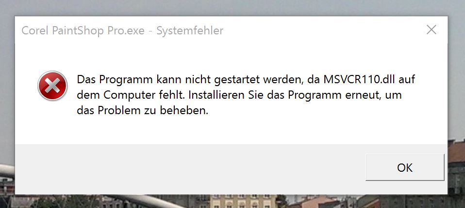

Guten Morgen,
ich bin hier fast am Verzweifeln, ich habe schon das neuste Visual C++ 2013 Redistributable (x64) 12.0.30501 installiert, alle Windows Updates gemacht, das Systemdatei-Überprüfungsprogramm genutzt, einen Virenscan gemacht, alle Registry Probleme mit CCleaner repariert und die fehlenden DLL manuell heruntergeladen, alles ohne Erfolg.
Das Problem triff bei verschiedensten Programmen auf, besonders bei The Witcher 3 und Paint Shop Pro...
Hat jemand noch eine Idee?
Vielen Dank im Voraus!
Anbei ein paar Screenshots des Fehlers:

Das neueste Visual C++ 2013 Redistributable zu installieren hilft auch nicht. Man muss das installieren, was das Programm will. Und dann noch die Wahl x86 oder x64. Wenn man mal in die installierten Programme schaut, dann sieht man, das C++ Paket ist zigfach aufgeführt. An dem Win 10 Rechner, an dem ich jetzt sitze, sind es 22 C++ Pakete.
Normalerweise installieren die Programme das mit, was sie brauchen. Woher hast Du denn die Installer vom Paint Shop Pro und Witcher 3?

Paint Shop Pro habe ich mir über Chip runtergeladen und einen Key bei Ebay gekauft....

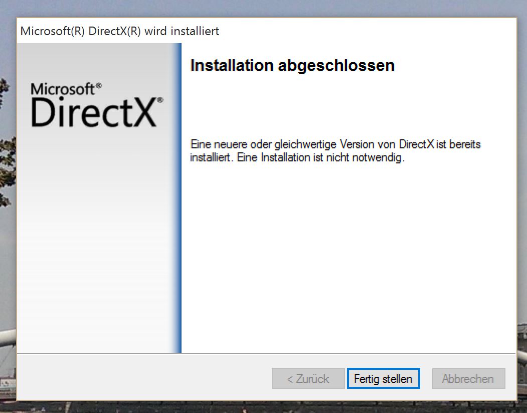

Ja ich habe in der Tat auf Windows 10 geupdatet, ich habe mir den Installer geladen, das Ergebnis siehst du im Screenshot...

Im Witcher3-Verzeichnis ist das MSVC und das DX das Witcher3 braucht. Nichts anderes würde ich installieren. Schon gar nicht einzelne DLLS irgendwo aus dem Netz laden.
Hast Du ein Clean-Install oder ein Upgrade gemacht? Nicht das beim Upgrade einfach was zerhackt wurde.
Edit: Upgrade. Da könnte das Problem liegen.

bei Win10 gibt es da manchmal Probleme, MSVCR110.dll gehört doch aber eigentlich zur 2012er Runtime

EDITH: Was ich gerade auch noch gelesen habe, dass es an einem fehlerhaften Treiber der Grafikkarte nach den Upgrade liegen kann. Es wird empfohlen den Treiber neu zu installiere. Ich hatte bei meiner Nvidia auch das Problem, das ohne Neuinstallation die Treiberversion nicht erkannt wurde.
Das Problem hatte ich auch beim Witcher nach Win10 Clean Installation,
Ich hatte viele vielen Runtimes installiert, aber ich glaube endgültig musste ich manuell alle DirectX Dateien in 2 Windows Pfaden löschen (verschieben) und neu installieren.
