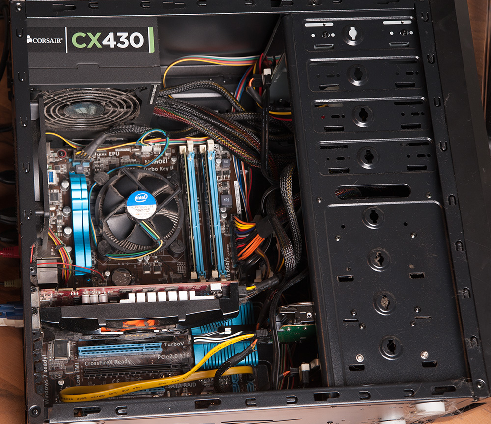

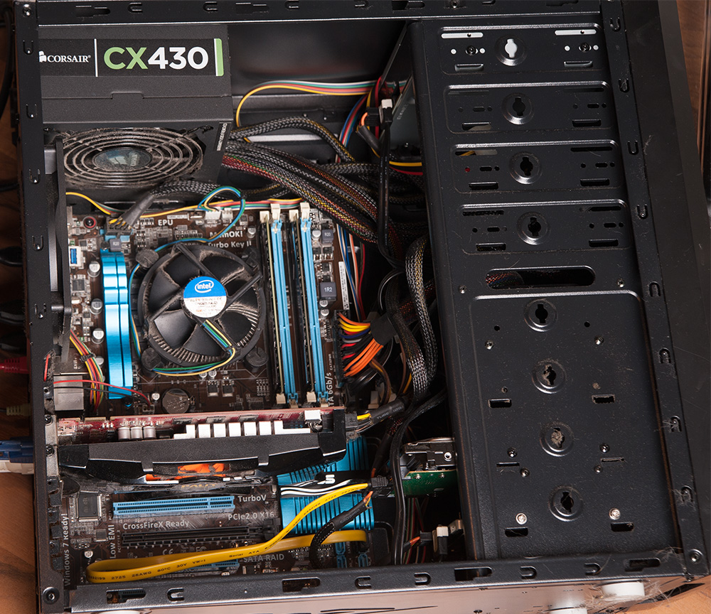

Hier ein Foto von Innen. Ich weiss nicht genau was ich fotografieren soll wenn ich ehrlich bin :(.

Scheint aber schon länger her zu sein wie man am CPU Kühler sehen kann...
1. Den CPU Stromstecker richtig einstecken
2. CPU Kühler reinigen
3. GPU Kühler reinigen und anschliessend auch diese Stromstecker wieder richtig stecken

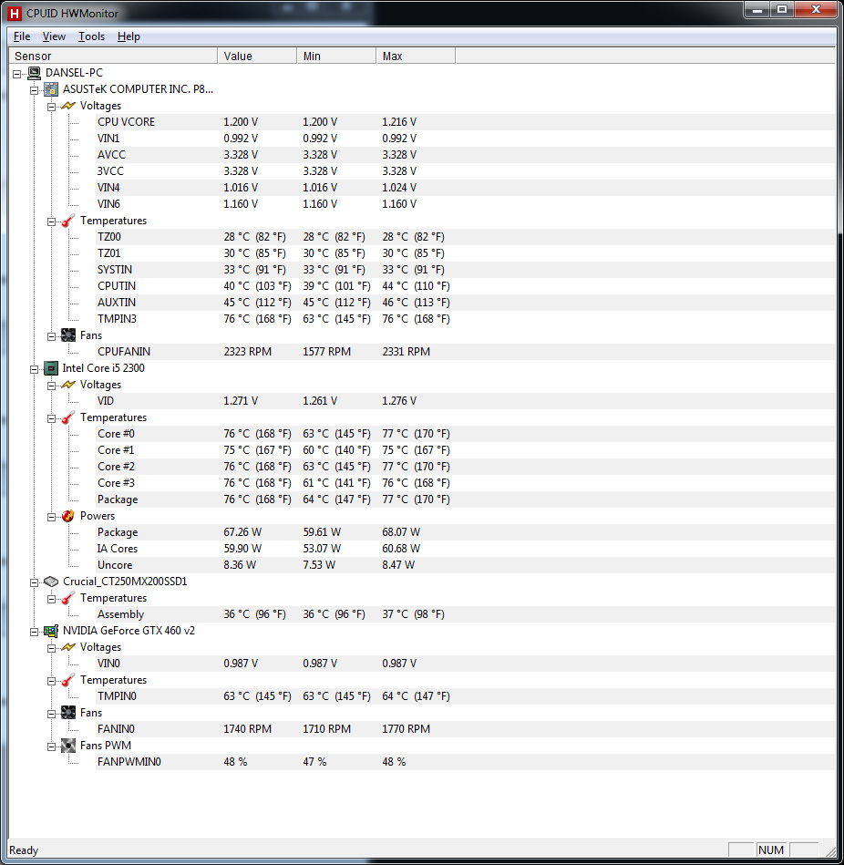

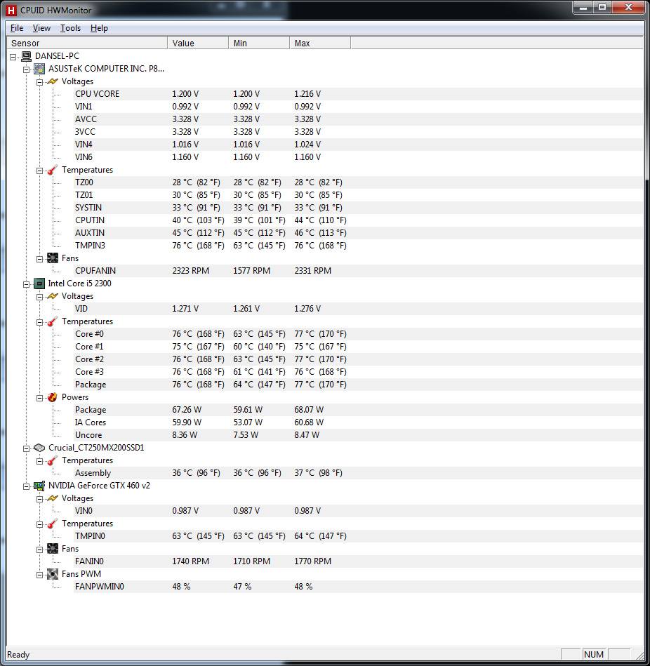

So, habe mir einen Monitor zum überwachen der Temperaturen installiert.
CPU geht bei 100% Auslastung von 59° auf ca 76° hoch.
GPU von 61° auf 92°
CPU + GPU Belastung sieht ähnlich aus. Die CPU wird 1° heisser. Die GPU braucht etwas länger. Der Grafiktest ruckelt etwas ... nach ca 5 Sekunden geht er dann flüssig weiter. Die Temperatur steigt dann auf ca 88°

Prime95 sorgt nur für eine (beinah) 100% Auslastung der CPU - es liefert keine Temperaturen, dafür musst du zusätzlich ein anderes Programm wie zB. HWMonitor nutzen.

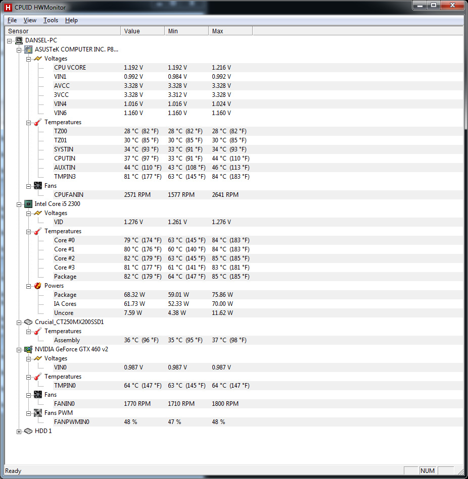

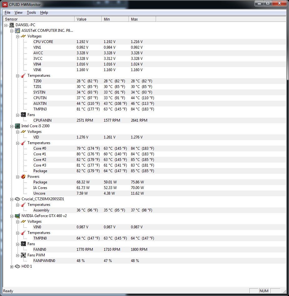

Anbei ein Screenshot nach der Prime95 aktivierung. Ich lass das Programm mal 15 mins laufen und kann dann nochmal einen Screenshot posten.
Ich habe eine neue Grafikkarte bestellt, welche Freitag ankommt. Es ist eine GeForce GT 730 2048MB. Wenn es mit der neuen Graka läuft, ist wohl wirklich meine aktuelle defekt.
Außerdem versuche ich gerade ein anderes Spiel zu installieren, was nicht von Blizzard ist. So kann ich ausschließen, das es speziell an Diablo liegt :)
So, Prime95 lief nun einige Zeit. Anbei der neue Screenshot. Als ich Photoshop geöffnet habe, habe ich eine Fehlermeldung bekommen, das es Probleme mit der Grafikkarte gibt. Liegt das an der Prime-Belastung?
