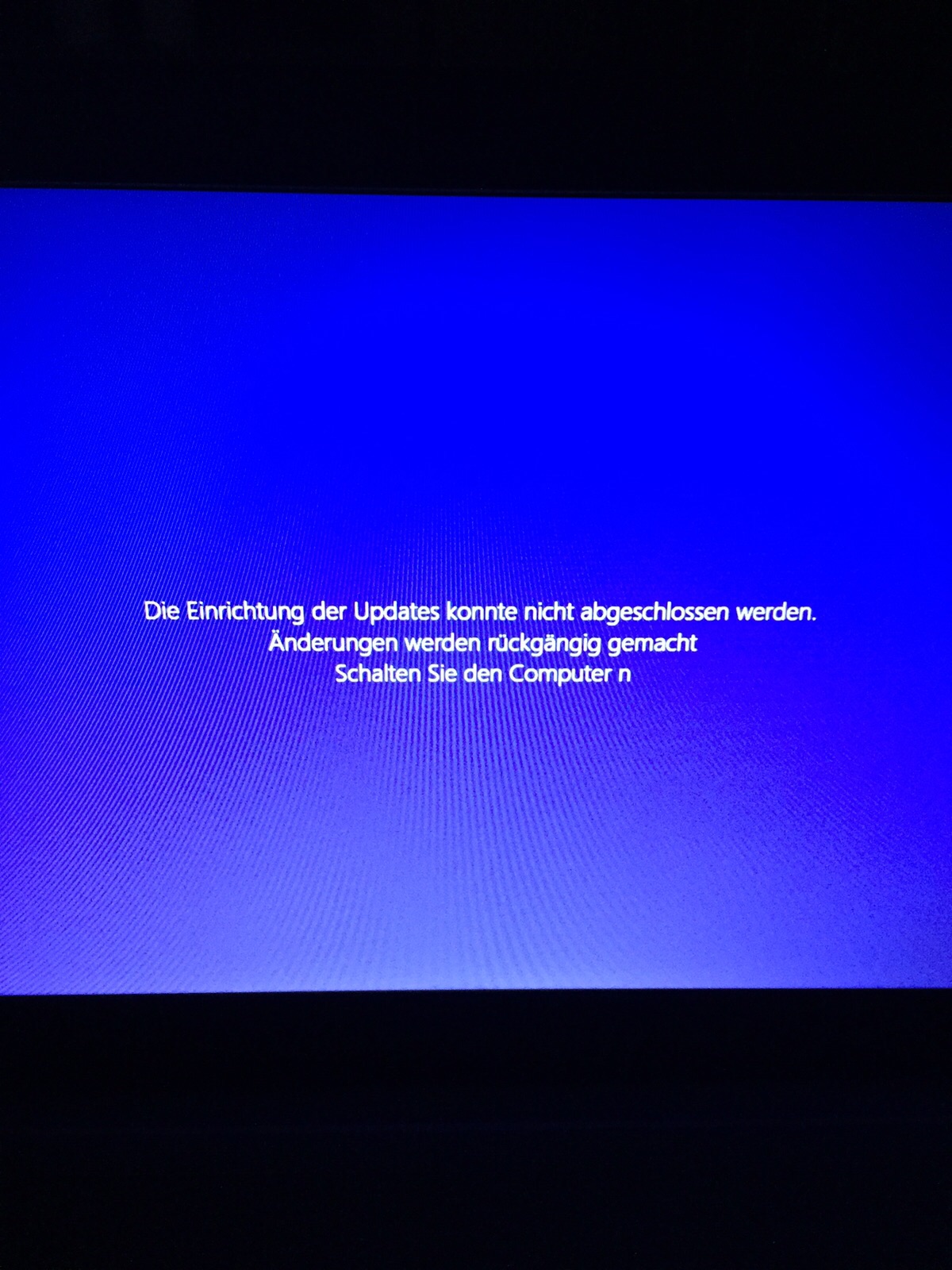

Alle Vorschläge habe ich bei einem 8.1 Rechner heute auch bereits versucht. Fixit und diverse M$ Tools laufen lassen, keine Updates werden installiert. Sie werden alle runtergeladen, dann versucht zu installieren, wenn fertig >> Rechner wird neu gestartet, dann kommt der blaue Bildschirm >> Fehler bei der Installation der Updates, es wird wieder rückgängig gemacht, bitte Rechner nicht abstellen (oder so ähnlich).
Bis zum 1.9. wurde alles korrekt installiert, danach nur noch Fehler bei den Updates. Winfuture versucht, klappt auch nicht. Dann mal versucht direkt auf W10 upzudaten, lädt alles soweit runter, fängt mit den 8.1 Updates an und der selbe Fehler beim Neustart und die Updates werden wieder rückabgewickelt.
Es wurde vorher nur Avira aktualisiert, könnte es daran liegen? Habe selbst kein 8.1 und deshalb keine Erfahrungen damit gemacht. Jemand einen Tip? Versuche nun mal Avira zu deinstallieren und dann noch mal laufen lassen.
Asus Notebook F75A, 4 GB Speicher, 500er Platte, 8.1 X64 Memtest keine Fehler usw...., Rechner läuft ansonsten wunderbar.

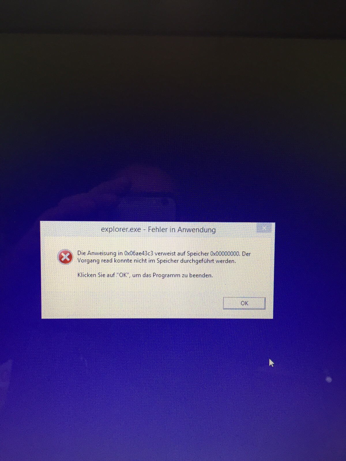

Gleiches ohne Avira, nun ist auch noch ein Explorer Fehler dazu gekommen, da finde ich auch nichts im Netz.
Muss mich noch mal selbst verbessern, nachgeforscht und festgestellt, die Updates werden schon seit Juli nicht mehr installiert und die automatischen Updates deshalb deaktiviert wegen der Fehlermeldungen. Aber bislang keine Änderung, werden mal Recovery zurückspielen.
