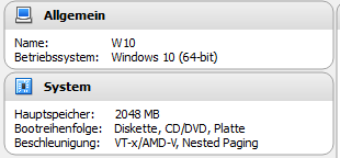

Klar geht das :)
Ok, installation in VMBox läuft. Braucht man eigentlich das Extensionpack dazu unbedingt?
w10 64b läuft jetzt als VM. Ohne das Extainsionpack zu installieren. Wozu braucht man das denn überhaupt?
