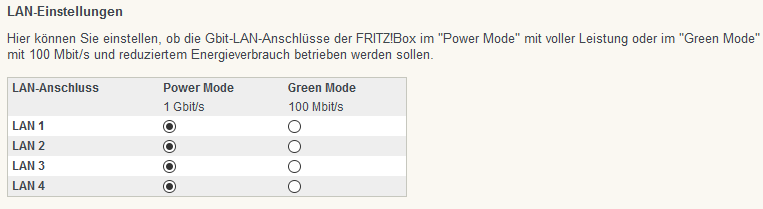

In den Settings der Fritzbox ist für alle Ports der Powermodus an (1gbit statt 100mbit).

Hast du die Ports an der FB auf Gigabit umgestellt, bei mir hatte der mal die Einstellungen nicht übernommen
@icom2k
Hab ich doch schon im Startpost gesagt. Ja.

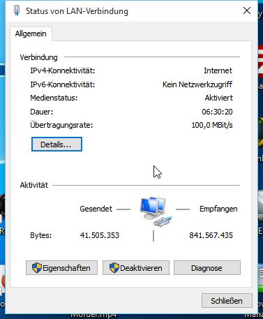

Tut sie auch. Aber egal. In den Eigenschaften der Netzwerkverbindung siehst Du auch die Link Geschwindigkeit. Auf dem Laptop natürlich.
Aber meine NAS hat davor über den Switch auch schneller übertragen, wieso jetzt nicht?
Habe die Kabel auch schon gewechselt, keine Änderung. Sind alles Cat6 Kabel.
@BlubbsDE
Wie schon gesagt: 1gbit beim Laptop.
