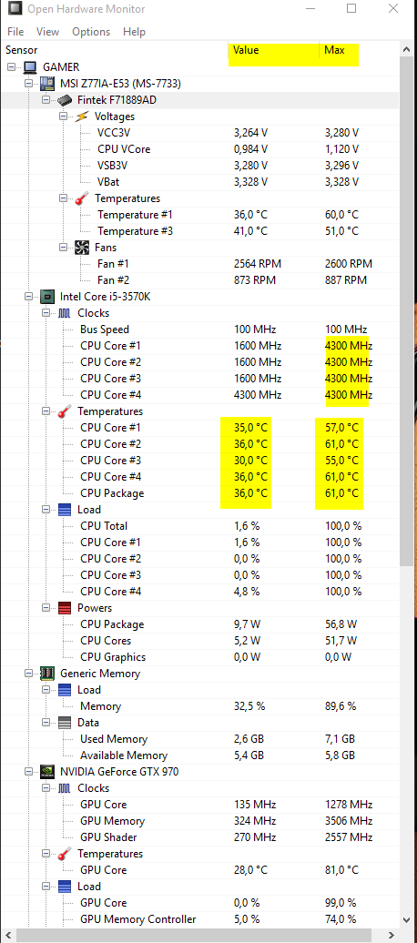

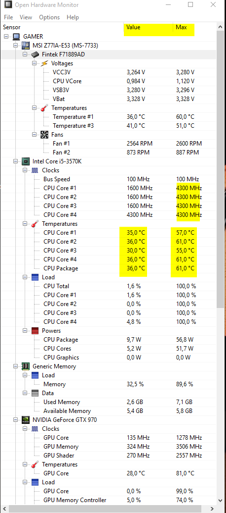

Und auch keine besonders gute. Gerade dieser Prozessor hat es schwer; viele Exemplare (auch meiner, habe den auch) wurden sch...ße heiß. Ich habe die CPU vor grob 1 Monat geköpft, Flüssigmetall-WLP auf den DIE aufgetragen und eine preiswerte AIO Wasserkühlung verbaut. Jetzt läuft er grob 35 Grad kühler - bei 900 MHz / Kern mehr Leistung.
Wer sich das Köpfen zutraut (es gibt 2 Methoden) sollte es riskieren. Das Ergebnis spricht für sich.
EDIT: hier meine Werte bei Idle und Last (Last = Valley Benchmark, PC Mark und danach GTA V)
