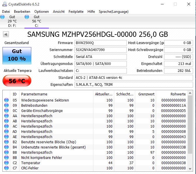

Check mal deine Disk.
CrystalDiskInfo - kostenlos - und poste die Werte bitte - ansonsten prüfe die RAM auf einen festen Sitz im Sockel.

Da steht 56 Grad bei der SSD, viel zu warm. Also doch Temperatur Problem...

?? wieso ist 56°C grad für eine PCIe 4x M.2 viel zu hoch? Die darf laut diversen Tests viel wärmer werden oder liege ich da falsch?
siehe hier:
https://www.computerbase.de/2015-05/samsung-sm951-im-test/5/#abschnitt_temperatur
