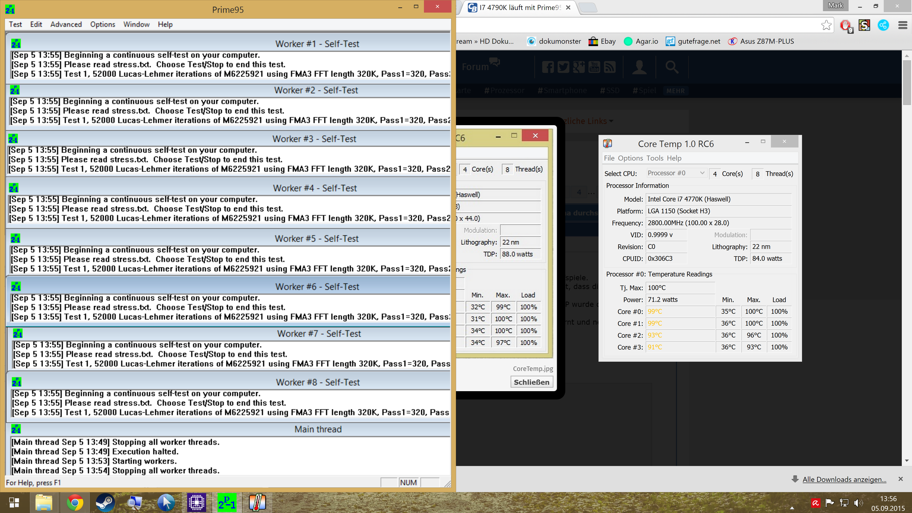

Hallo liebes Forum,
ich hoffe hier kann mir geholfen werden. Und zwar erhitzt sich mein Prozessor ohne aktive Übertaktung beim "Blend"-Torture-Test in Prime95 innerhalb von 2 Sekunden auf nahezu 100°C. Ich habe den Standardkühler aufgesetzt, dieser sitzt auch fest. Allerdings sollten solche Temperaturen doch selbst bei Belastung nicht zu erreichen sein?
Außerdem bleibt der Takt meiner Northbridge bei konstanten 3,5GHz, wenn ich den Multiplier von auto auf 35x stelle, der Takt der CPU allerdings bleibt trotzdem variabel. Ist das ein Problem, wenn sich der Takt der NB nicht synchronisiert?
Ich würde mich sehr über jede Hilfe freuen. :)

Ich würde auf einen Auslesefehler tippen. 100°C is für den 4770K schon deutlich zuviel, er müsste schon abgeschaltet sein.
Versuche mal ein anderes Programm zum Auslesen der Temperatur, bzw. überprüfe deinen CPU-Kühler auf Temperatur.

Nein, sieht so aus als wenn der wirklich die 100 Grad erreicht. Die Intel Temp Sensoren sind sehr genau und zuverlässig. Würde auf einen falsch sitzenden Kühler tippen. Welche Spannung liegt an der CPU bei Last an? Taktet diese runter bei Last wenn der die 100 Grad erreicht?

Bei diesem Prozessor ist der Chip nicht mit dem Heatspreader verlötet, sondern nur billige Wärmeleitpaste dazwischen.
In Kombination mit dem boxed kühler und Prime 95 sind diese Temperaturen kein Wunder.
Einfach mal nen vernünftigen kühler kaufen!!!
Sollte bei einem SLI System eigentlich drin sein!
Ergänzung: ich komme bei Prime 95 mit meinem Prozessor auch auf etwa 85 Grad Celsius und ich habe als kühler einen prolimatech megahalems mit 2 mal 120 mm Lüftern!
Hast du Prime in Version 28.5 oder neuer verwendet ? ... Dann sind die 100°C ganz normal, der neuere Befehlssatz der da zum Einsatz kommt heizt die CPU brachial auf und ist absolut ungeeignet für das Testen des Systems.
Benutz wenn dann Version 27.9 wobei auch diese Version kein reales Lastverhalten widerspiegelt sondern einen absoluten Extremfall, aber trotzdem sollten die Temperaturen da deutlich besser sein.
Wenn du kein OC betreibst brauchst du Prime nicht benutzen, so sehe ich das zumindest, schmeiß lieber ein forderndes Spiel an oder render was etc.
