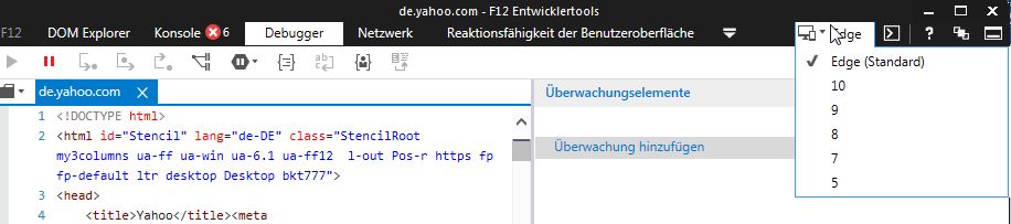

Dort habe ich mir selber schon was ausgedacht und nachgeforscht. Ich habe nun herausgefunden, dass man über den IE11 eine Emulation bzw. den Browsermodus (über F12 - Entwicklertools) einstellen kann. Dies wusste nicht mal der Techniker...
Dort ist aber Standardmäßig immer IE7 eingestellt, obwohl dies aber nicht sein dürfte. Wenn ich diesen dann auf IE10 umstelle, dann geht es erstmal, aber sobald ich den Entwicklermodus (F12) wieder schließe, geht er automatisch wieder auf die 7 und somit hat es nichts gebracht und ich muss nun die ganze Zeit den Entwicklermodus anlassen...
Beispiel:
(oben rechts ist gemeint)
Wisst ihr, wie man dies standardmäßig auf 10 einstellen kann oder gibt es noch eine andere Lösung dafür?

Ich habe eben (W8.1) das mit F12 und der Emulation mal angeschaut - bei mir stand da Standard, nicht IE7. Wenn sich deine Einstellungen die Änderung nicht merken können (obskure fehlende Schreibrechte..?) dann sehe ich keine Lösung.
CN8
Normalerweise ist da noch ein Tab "Emulation", wenn nicht mal "F12" dann "Strg + 8". Da dann links das Icon (fast oben/über Modus) "beständige Emulation aktiviert". Das mal deaktivieren, den User Agent String ändern und dann wieder aktivieren.

hat leider nichts funktioniert...
Das komische ist, sobald ich auf die Startseite gehe, stellt er sich immer auf IE7, aber mit allen anderen Seiten ist es IE9 oder höher....
Sorry, mein Fehler, Dokumentmodus wird umgestellt, nicht User Agent String. Probier es mal damit und beständiger Emulation aktivieren / deaktivieren.
