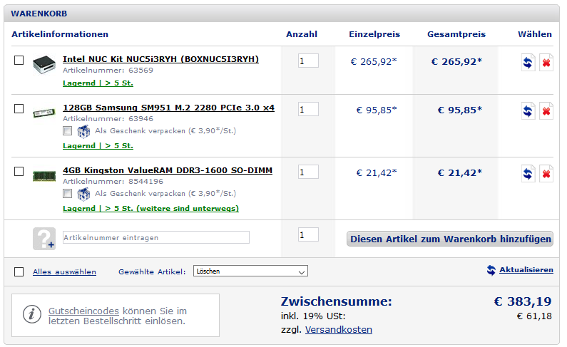

Okay, hab jetzt mal die Sachen welche ich wollte in den Warenkorb gelegt und wollte Euch fragen ob das so passt!?
Beim Ram habe ich nur darauf geachtet, daß er mit 1,35V läuft...
Wie ist das eigentlich, sollte man immer noch 2 Ram-Module einbauen um Dual Speed zu erhalten?

Okay danke - hab jetzt den Nuc, 2 von diesen 4GB RAM Riegeln und die Samsung SM951 bestellt. Laut der Intel Kompatibilitätsliste sollte zumindest die SSD laufen, bei dem RAM mache ich mir keinen Kopf, hatte den mal in den Vorläufer NUC eingebaut und das ging prima!
