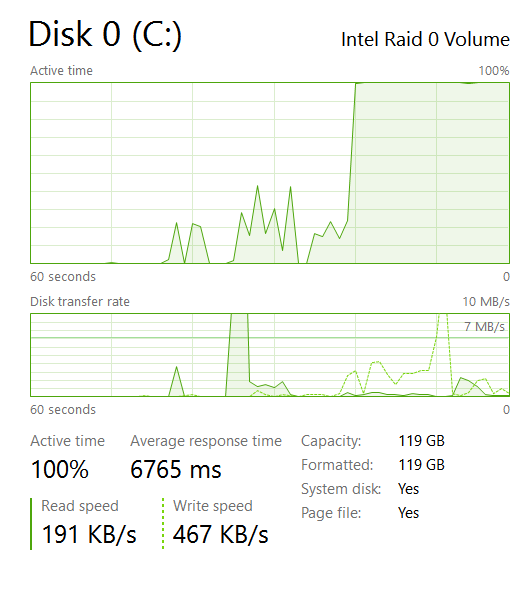

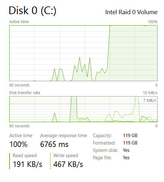

Teilweise funktioniert er komplett normal, dann gibts ohne offensichtlichen Grund extreme Lags (teilweise 30s bis ein neues browserfenster geöffnet wird) ohne dass sonstige Programme laufen - der laptop ist praktisch im idle.
Ein Screenshot vom Taskmanager (extrem hohe response time - manchmal bis zu 60000ms - gleichzeitig aber niedrige write/read speeds):

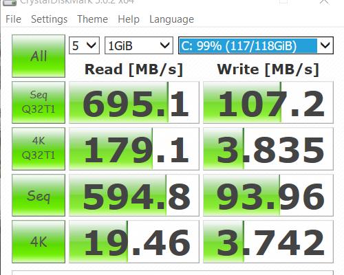

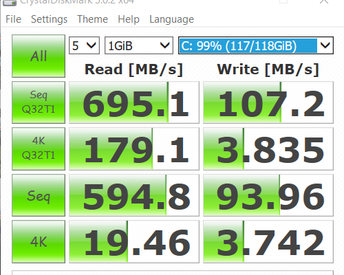

Ein test mit CrstyalDiskMark (bevor ich den test gestartet hab, hab ich nochmal platz geschaffen - das problem schaut genauso aus wenn die festplatte nur zu 90% voll ist):

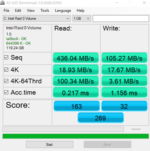

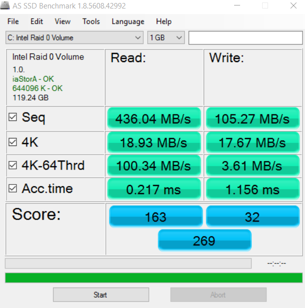

Da ich grad gesehen hab dass oft der AS SSD Benchmark gepostet wird, hab ich den noch schnell nachgeholt:

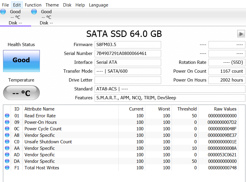

Die SSD scheint mir viel zu voll zu sein, da sollten immer so 10 bis 15% frei sein! Dann poste bitte mal den Screenshot von CrystalDiskInfo (die Portable Standard Edition reicht und ist frei von Werbung, einfach auf den Link der Portable klicken, warten bis die zip Datein automatisch downgeloaded wird, die zip speichern und irgendwohin komplett entpacken, dann DiskInfo.exe dort starten), ziehe aber bitte das Fenster soweit auf, dass alle Attribute und auch die Rohwerte vollständig sichtbar sind.
Poste bitte auch das Ergebnis des AS-SSD Benchmarks.
Lass mal auf den Screenshot von CrystalDiskInfo warten, dann sehen wir hoffentlich auch, welche SSD es genau ist. Was da bei techpowerip steht, passt ja sowieso nicht zusammen, diese "877 MB/s, with sequential writes up to 672 MB/s" gehen nie im Leben über SATA 6Gb/s (außer man schummelt mit einer RAM Cache SW wie Plexturbo) und der Marvell 88S9175 ist ein SATA 6Gb/s Controller.

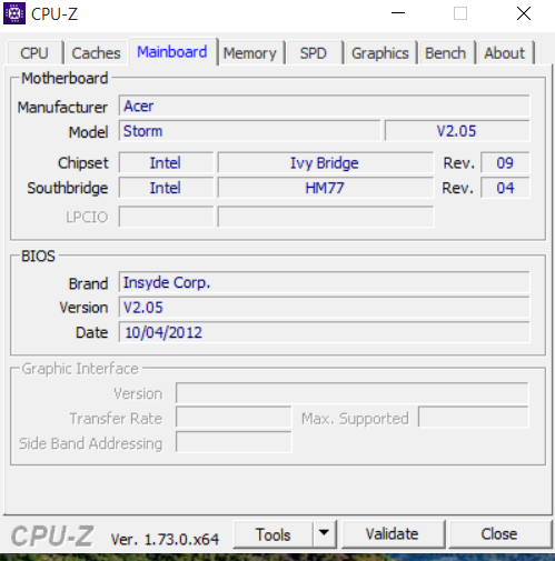

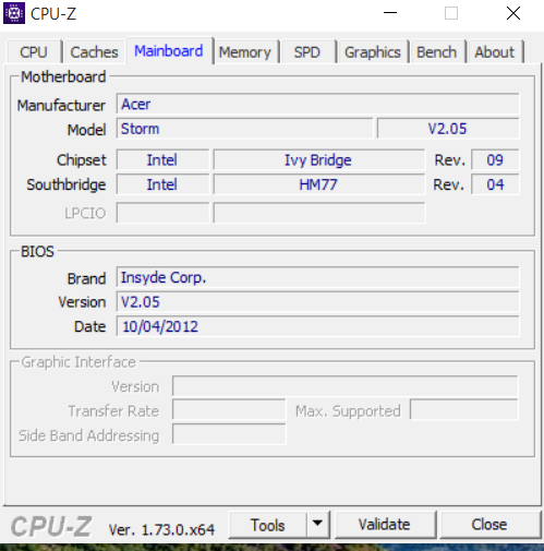

Zumindest die Schematics eines Modells zeigen auch die beiden Sata Ports am Slot. (Die CPU-Z Anfrage, soll das Modell verifizieren.)

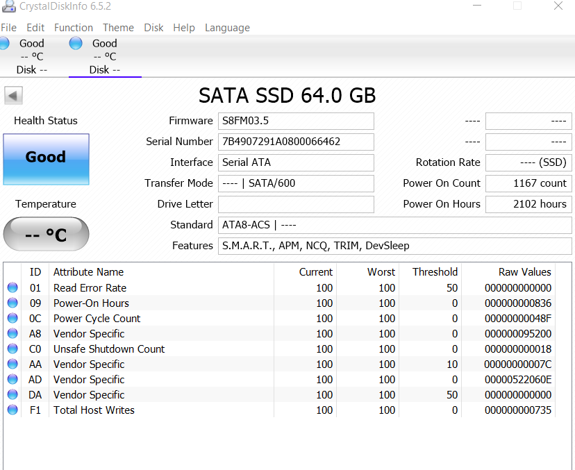

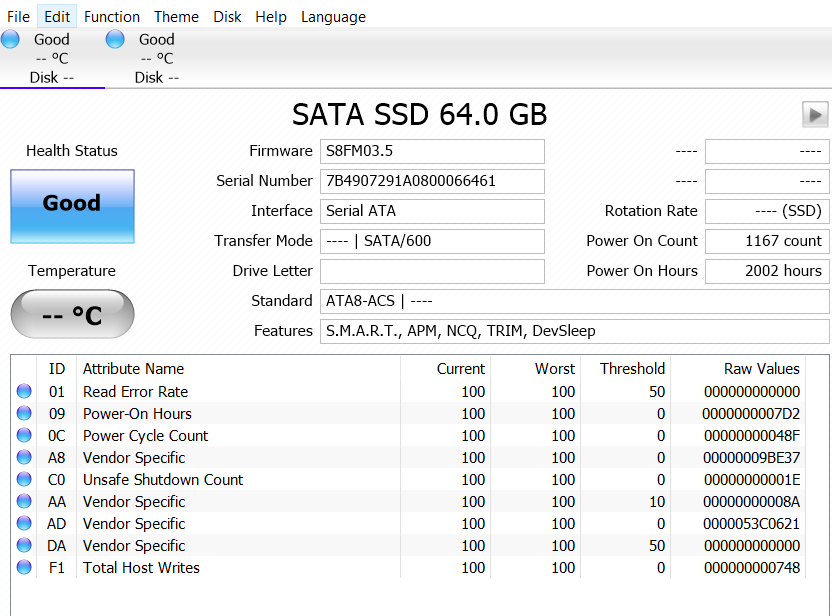

Erstmal die CPU-Z und CrstyaldiskInfo screenshots:
2mal crystaldiskinfo:
Und cpuz:

Also wirklich zwei 64GB SSDs im RAID 0, leider wie bei OEM SSDs üblich mit wenigen (bekannten) Attributen. Mache den Test miit TRIMCHECK und erzähle was da rauskommt, wenn TRIM nicht geht, wundern mich die miesen Schreibraten nicht und räume auf, da die SSD viel zu voll ist, so 15% sollten frei sein. Ja ich weiß das es nicht einfach und und 128GB sehr knapp für eine SSD sind.

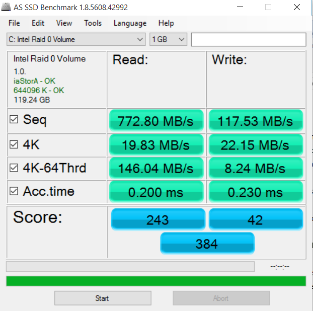

Hab den aktuellen Treiber geholt (dachte eigentlich den hab ich schon...) und jetzt funktioniert auch trim.

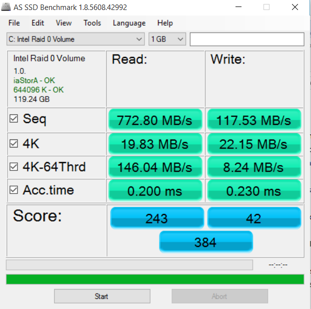

Die lags sind seitdem nicht mehr aufgetreten und auch die AS-SSD Benchmark werte sind besser geworden, aber richtig gut sind sie immer noch nicht:
