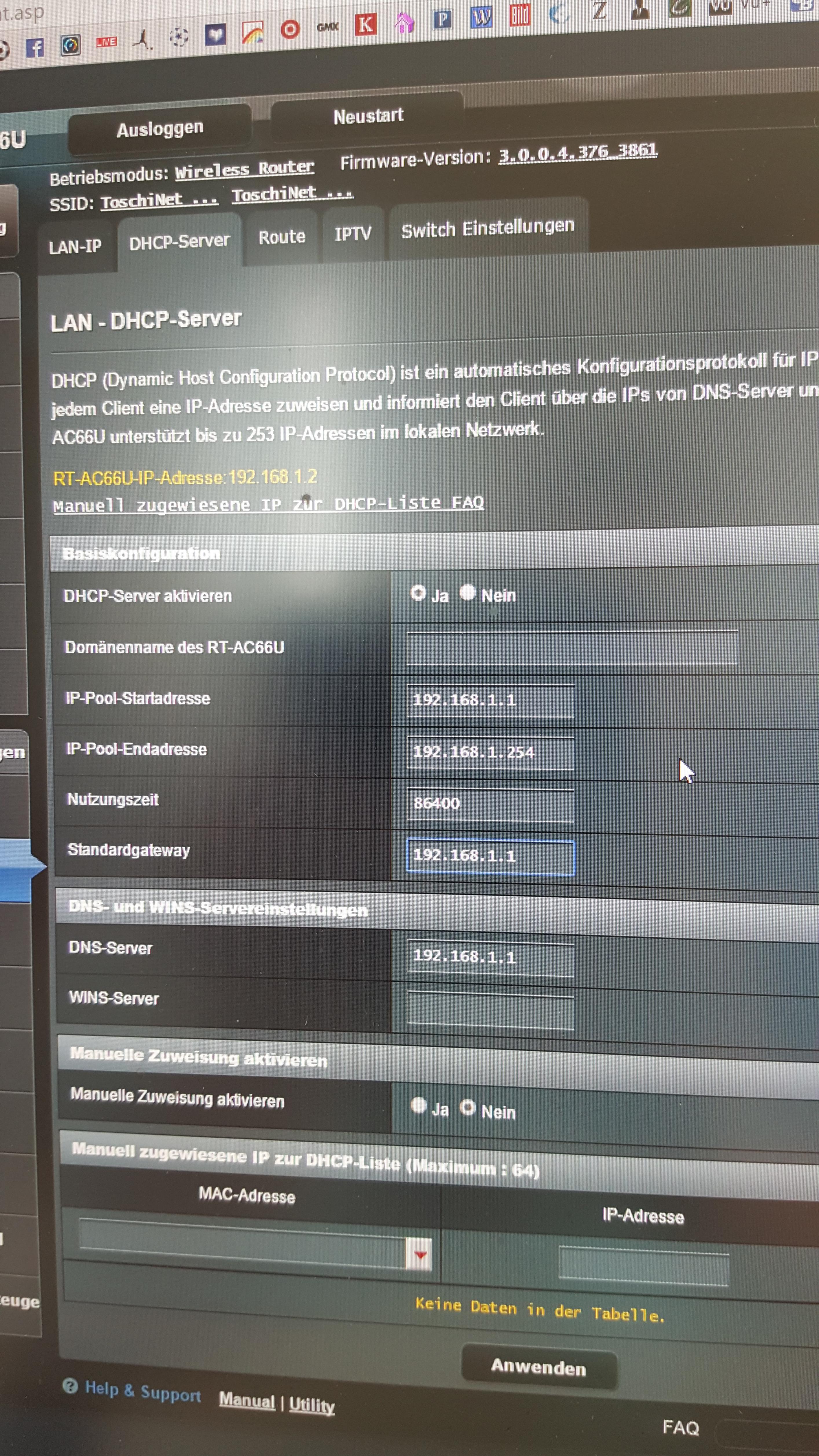

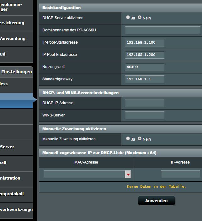

Hallo.
Gestern Abend, nach dem ich die letzten Einstellungen vorgenommen habe ist das Internet noch ca. 1 Stunde (Video Fussball livestream) problemlos gelaufen.
Wie ich jetzt gerade nachhause kam, funktionierte das gesamte Internet nicht mehr.
Ich wollte dann die Einstellungen bei Huawei-Teil wie von dir geschrieben vornehmen.
IP und Subnetz waren bereits korrekt eingestellt. Danach habe ich die DNS Einstellung mit DNS: 192.168.1.1 wie von dir geschrieben übernommen (die war vorher auf automatisch). Seit dem habe ich keinen Zugriff mehr auf den Huawei. Auch ein Reset hat nichts gebracht!
Auf den Asus konnte ich noch zugreifen.
Ich hab 2 Fotos angefügt wie derzeit die Einstellungen auf dem Teil sind. Sollte jetzt passen oder?

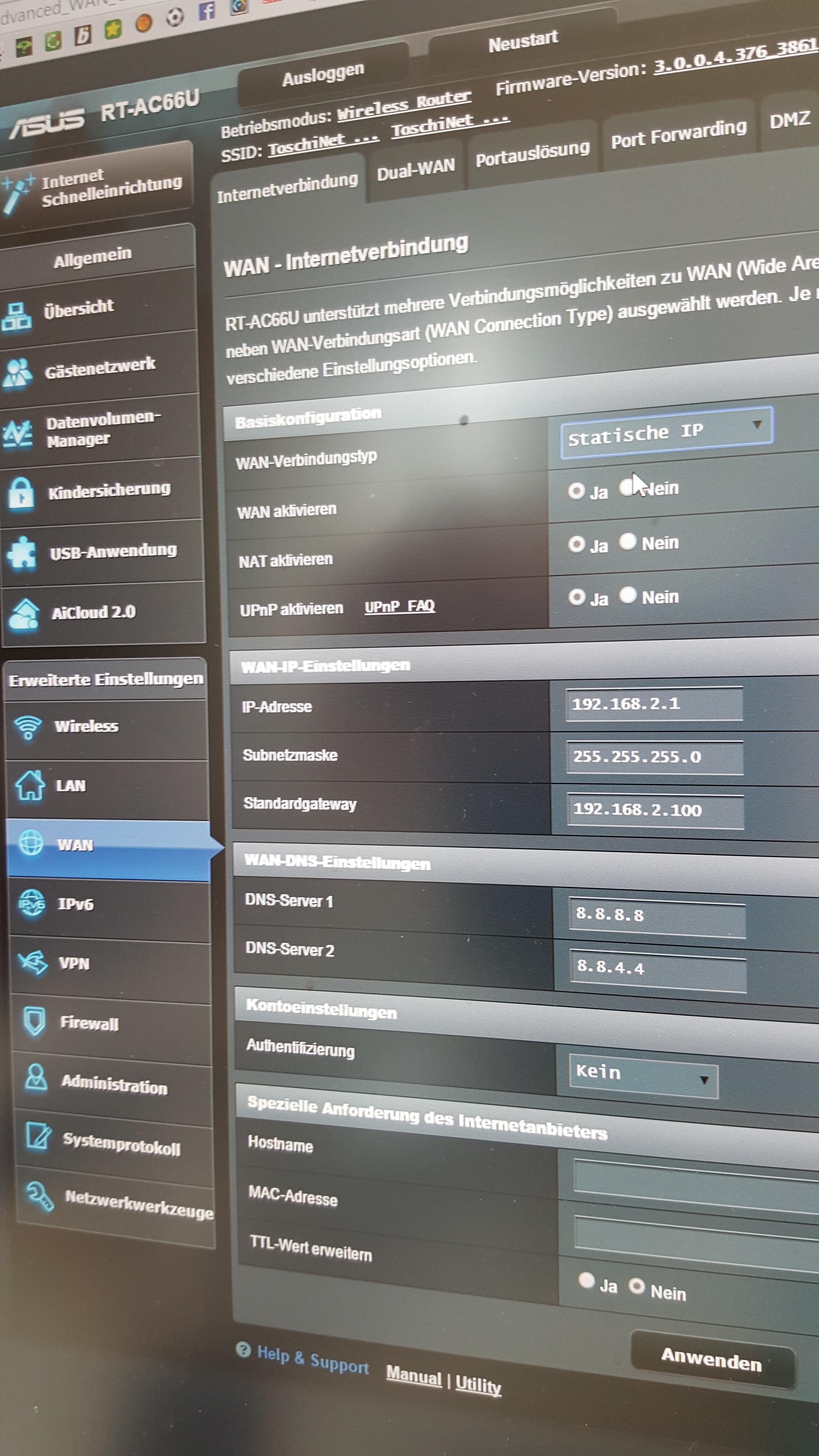

Die WAN Einstellung beim Asus brauche ich überhaupt nicht oder (siehe zweites Foto)?

fange doch bitte mal geordnet an, Du machst immer drei Dinge auf einmal ohne Ahnung zu haben
der Huwai stellt den Kontakt zum Internet her und der ASUS soll das WLAN erweitern, korrekt?
Falls ja, dann
1) ASUS aus
2) Internet mit Geräten über LAN und WLAN testen am Huwai testen
3) DNS auf Auto oder halt die google 8.8.8.8
4) DHCP auf An
a) ASUS einschalten, NICHT mit dem Huwai verbinden
b) Kabel vom PC in LAN Port des ASUS
c) Werksreset
d) Access Point Mode wählen
e) DHCP aus
f) LAN Adresss an letzer Stelle plus 1 im Vergleich zum Huwai
g) Gateway auf die IP des Huwai
h) LAN Kabel aus dem PC und rein Huwai
fertig
