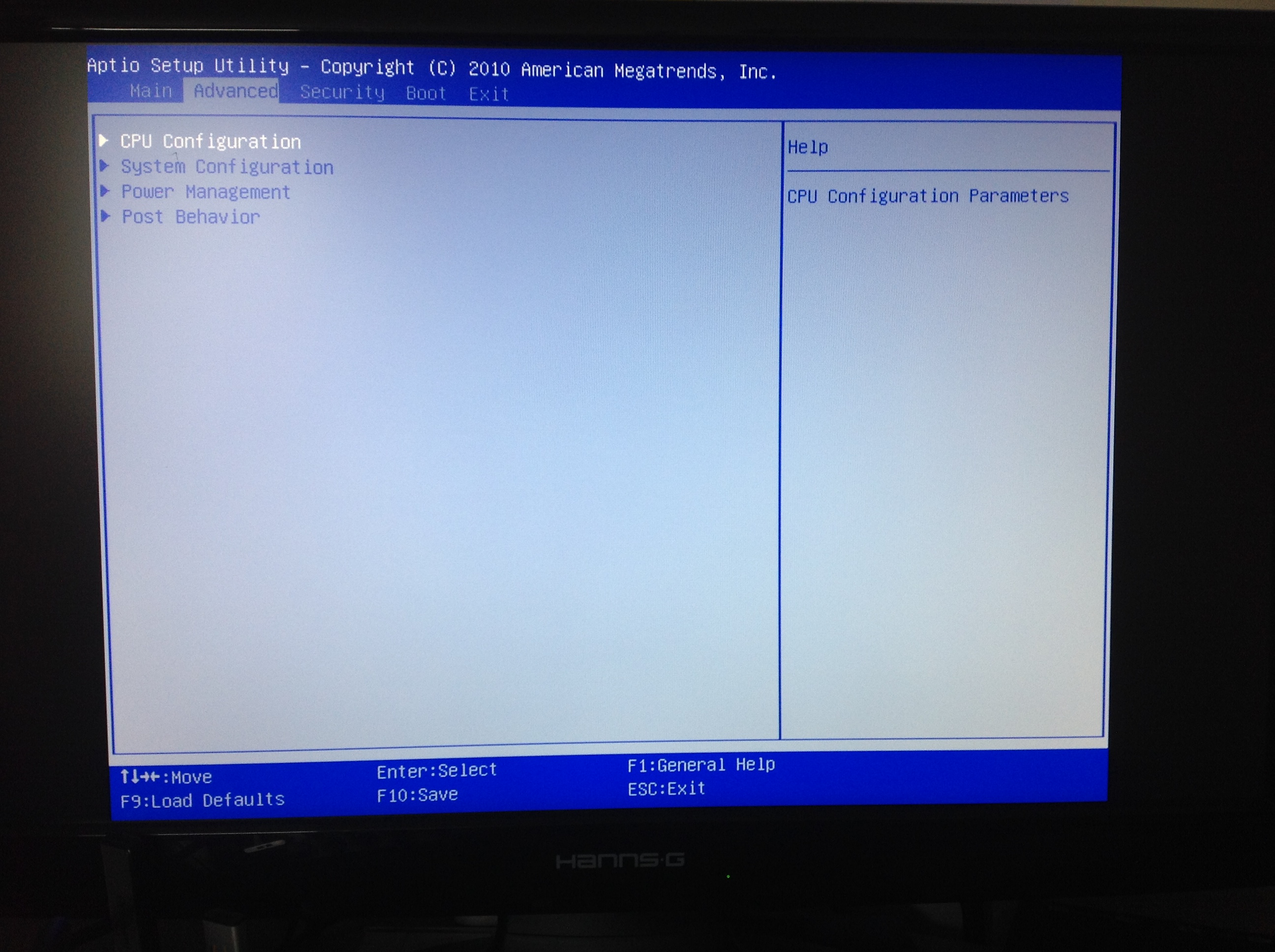

Bei manchen Mainboards war es hilfreich im BIOS die PCIe Generation zu ändern. PCIe 1.0, PCIe 2.0 u.s.w.
Das könntest du mal versuchen.
Metaxa1987 schrieb:Bei manchen Mainboards war es hilfreich im BIOS die PCIe Generation zu ändern. PCIe 1.0, PCIe 2.0 u.s.w.
Wie ändere ich denn die PCIe Generation? Ich weiß das das Mainboard nur PCIe 2.0 hat, die Graka aber 3.0. Würde das starke Leistungseinbusen geben?

Das ist kein Problem. Die Generationen sind untereinander kompatibel. Das sollte irgendwo im BIOS gehen. Da war irgendwas mit "Auto" oder so... da waren damals die AMD Boards Betroffen meine ich. Die 970er, aber ich bin mir nicht sicher, ob es nicht bei Intel auch so war.
Metaxa1987 schrieb:Das ist kein Problem. Die Generationen sind untereinander kompatibel. Das sollte irgendwo im BIOS gehen. Da war irgendwas mit "Auto" oder so... da waren damals die AMD Boards Betroffen meine ich. Die 970er, aber ich bin mir nicht sicher, ob es nicht bei Intel auch so war.
Und dann gehe ich da mit der OnBoard Karte einfach ins Bios und kann das einstellen? Weil mit der R9 komme ich ja nicht mal ins Bios weil der Bildschirm nicht mal was anzeigt.

Ja mit der Onbord, oder mit der Alten Karte.
Metaxa1987 schrieb:Ja mit der Onbord, oder mit der Alten Karte.
Leider sind dort mit der OnBoard Graka keine weiteren Einstellungen vorhanden:
