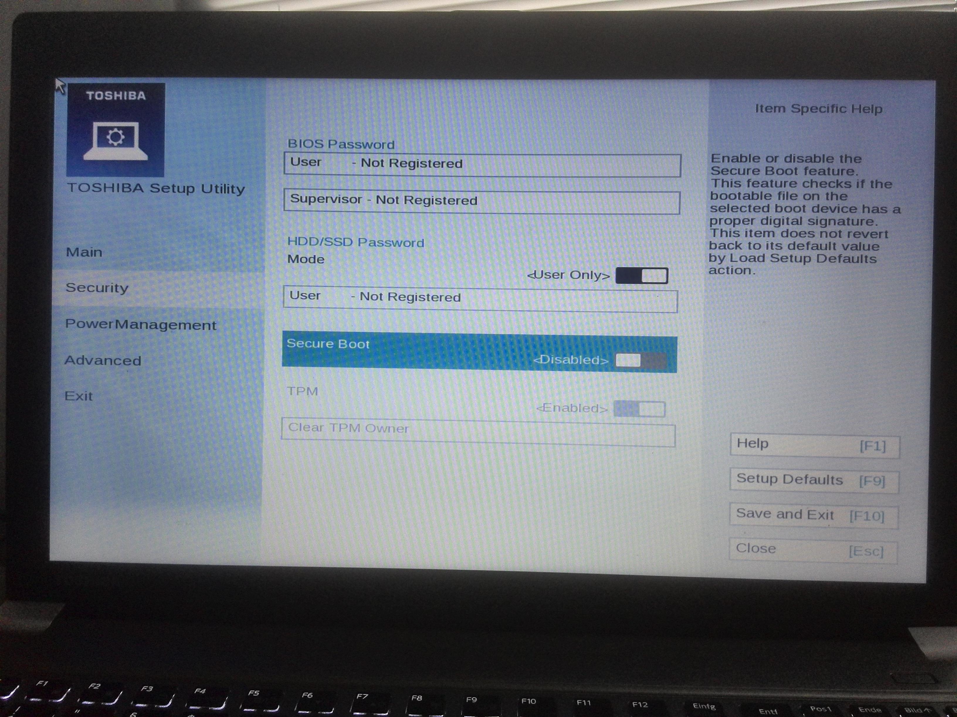

Ich kann die Einstellmöglichkeiten im UEFI Menü nicht finden.
Es gibt den Punkt TPM unter Security, hat das was damit zu tun?

SecureBoot und TPM sind deaktiviert, es geht nicht...

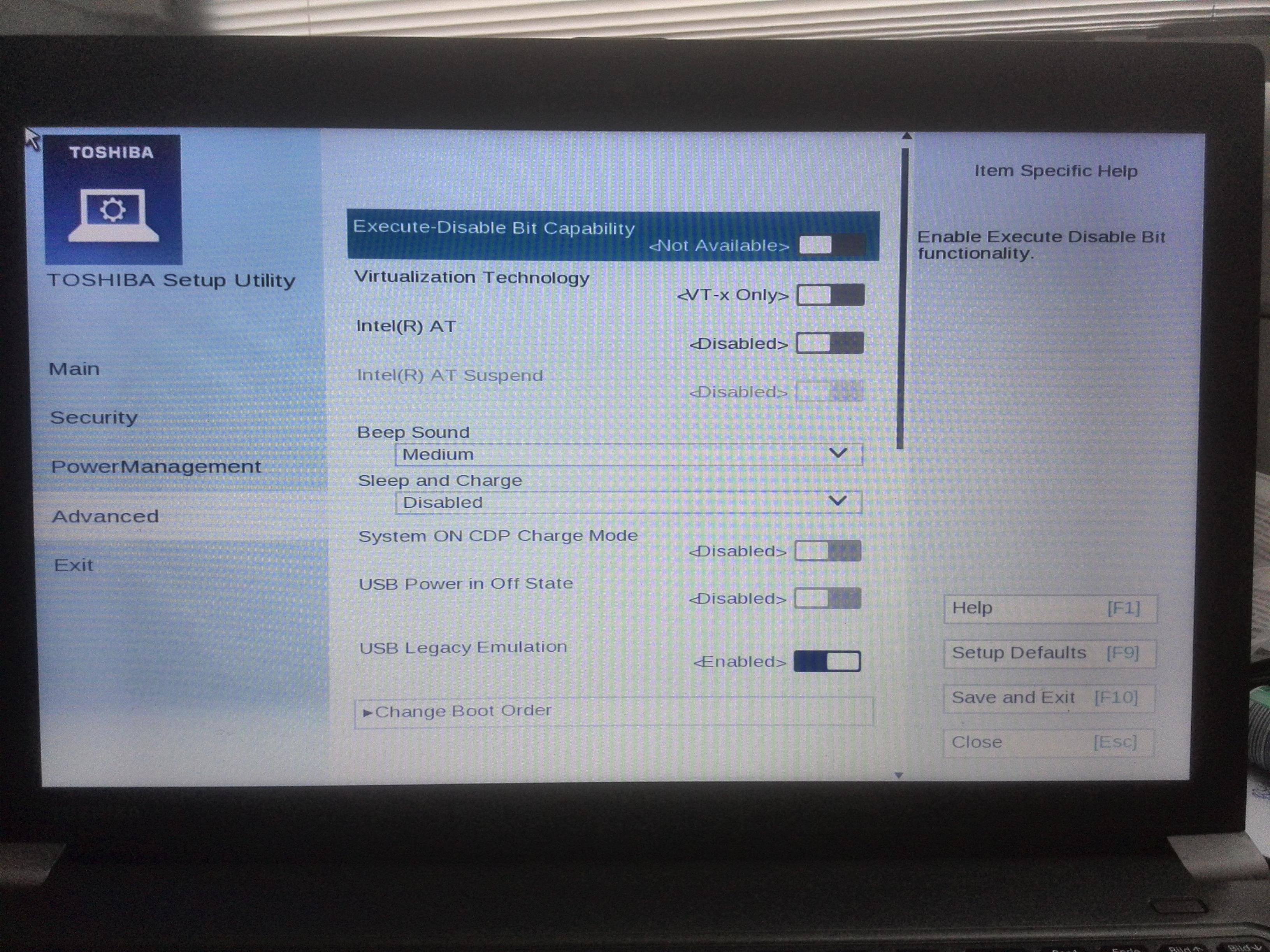

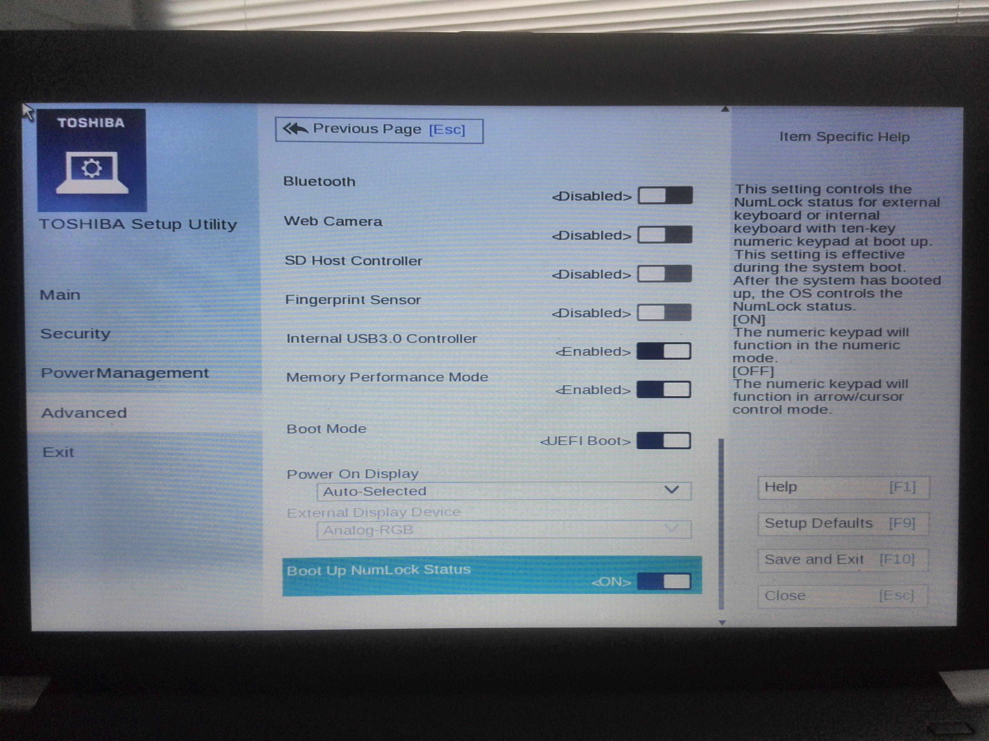

Danke Tekkno_Frank, ich lade noch ein paar Bilder hoch
Secure Boot. Ich kann es nur immer wieder sagen.
Aber: Wir finden die Option schon :) Hab auch mein erstes Mal lange suchen müssen.
Sorry wenn es nicht so rüber gekommen ist aber ich habe es auch schon 2,3 mal OHNE SecureBoot probiert, es geht nicht! Das einzige was man in diesem Zusammenhang noch löschen kann war "Clear all TPM owner", das habe ich ebenfalls gemacht.
So sieht das bei mir aus...
