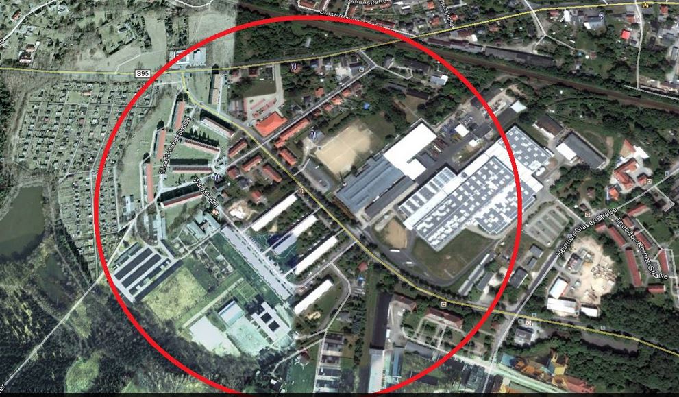

Hallo!
Mein Problem:
Ich habe seit 2 Wochen Probleme mit dem DSL.
PPPoE Fehler - Timeout Fehler.
Anbieter ist Telekom, IP16000. Was wurde bisher gemacht:
1. Messung von Telekom aus der Ferne- alles OK
2. Detailmessung von Tkom - alles OK
3. Messugn vor Ort vom Techniker - alles OK - (leichte Störungen zw. 500Khz-1300Khz, aber keine großen zu dem Moment).
Ich habe meist hohen Ping dann, DSL Sync geht verloren etc.
Der Techniker sagt, es muss ein externes HF Signal sein was stört!
ACHTUNG - Bei einem Freund, welcher ca 200m entfernt wohnt, das selbe Problem! Aber Vodafone meldet auch keine Probleme. Nur Timeout zum Verteiler ist die Auswirkung. Er bekommt heute eine neue Box.

Nun habe ich auch bemerkt, das im Radio bei 92-96Mhz das Signal verzerrt ist. Als ob eine Schalplatte hängt, bzw. das Signal doppelt kommt. Klingt sehr bescheiden.
Da es ja nicht nur bei mir ist, sondern wo anders auch. Wo kann man den Fehler suchen?
