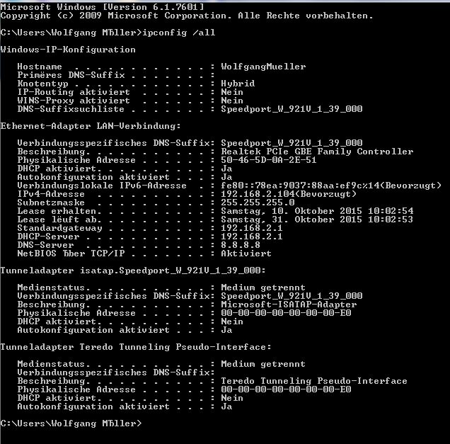

3) Poste doch einfach mal, was "ipconfig /all" auf dem betreffenden rechner anzeigt.

3. Da öffnet sich nur kurz ein schwarzes Fenster - verschwindet aber sofort wieder.
*hrng...
Windows+r, "cmd", <enter>, "ipconfig /all".
Windows-User. *kopfschüttel*
Wie schon gesagt. Anfänger
Okay, zweite Variante:
windows+r, "cmd", <enter>, "ping 192.168.2.1", [screenshot], [post]
edit: Streich das. Klar, daß Du Dein Config-Menü des Routers nicht unter einem lokalen alias finden kannst, nutzt Du googles DNS.
Ändere mal die Adresse des DNS-Servers/relays auf die Adresse Deines Routers.
Du kannst auf Deinen Router/Gateway auch über http://192.168.2.1 (oder https://192....) zugreifen.
Welchen Browser nutzt Du? Nimm mal den Firefox und stell mal bei Datenschutz den Haken raus "Webseiten mitteilen mich nicht zu verfolgen". Sprich Cookies zulassen.
Falls du den Internet Explorer nutzt gibt es eine vergleichbare Einstellung zum Datenschutz. Oder noch besser, wenn Du noch einen Rechner mit XP und IE8 hast nimm den. Da gab es diese Voreinstellungen noch nicht.
