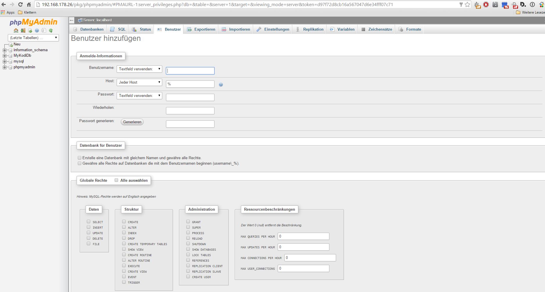

Also auf dem NAS habe ich jetzt MySQL Installiert, nur jetzt stehe ich auf dem Schlauch.
Ich stehe da noch etwas auf dem Schlauch. Das SQL Konnte ich einfach mit einem Tastendruck vom NAS Menü installieren.

Jetzt noch eins und eins Zusammenzählen:
- Du musst deine Datenbank verwalten können, phpMyAdmin bietet sich da an.
- Du brauchst eine Datenbank mit mindestens einem Nutzer, welcher darauf zugreifen kann, und zwar von allen Netzwerkadressen.
- "Database" -> "New Database"
- "Database" -> "MyKodiDb" -> Rights -> New User -> Grant all, allowed IP 0.0.0.0
- advancedsettings.xml entsprechend konfigurieren (IP vom NAS, User und Password haste gerade festgelegt).
=> Ziel erreicht.
Also, im Moment sieht es wie auf dem Bild aus.
Wenn ich das geschafft habe mit dem Benutzer anlegen und das einstellen der .xml.... wie kann ich die überhaupt auf den Fire TV bekommen? Beim Handy usw. weiss ich wie oder wo aber beim Fire TV habe ich ja ned wirklich so einen Zugriff auf die Ordner. 1.JPG
Du kannst auch einfach oben auf SQL gehen und einen Benutzer für Mysql mit folgendem Query anlegen.
GRANT ALL ON *.* TO 'BENUTZER'@'192.168.%.%' IDENTIFIED BY 'PASSWORT';
Das legt einen Benutzer an, der nur Zugriff auf Mysql aus deinem lokalen Netzwerk hat. Alle Sonderzeichen so belassen, auch die ' nur das Fett geschriebene mit deinem Wunsch-Passwort sowie Benutzer ersetzen.
Danach kannst du Phpmyadmin wieder verlassen (was du auch nicht wirklich benötigt hättest) und dich an den Rest des Guides machen.
