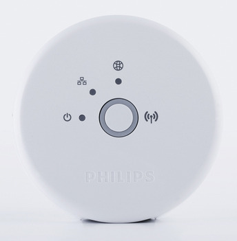

so hab die Sachen zusammengesucht, die LED RGB Leuchte + Philips hue - LED personal wireless lighting - 1 x 9W A60 E27 - Erweiterung für alle hue Starter Sets für ca 60€ , aber welche Bridge? Gibts unterschiede? habe beide in der BUcht gefunden. Gehen beide fürs Ambilight bei Kodi ?

Plattform? Meinst welche Bridge auf den Bildern oben? Das ist die Runde, er hatte mir als er sein Netzwerk fertig im Arbeitszimmer aufgebaut hatte ein Bild davon geschickt. Das hab ich noch in der Google Foto Cloud. Auf die Frage wofür das Runde Dings da sei kam der Name Philips Hue und ein kurzes Handy Video das 2 der 3 Lampen in Aktion zeigt. Da mir "Hue" zu dem Zeitpunkt nichts sagte.
ja pefekt ;-) das "runde Ding" hab ich auch ;-) und dazu noch eine RGB Lampe , über die APP Lässt sich diese ja steuern fehlt die Automatisierung durch die APP in KODI (meine Plattform ist übrigens der Amazon FireTV mit Android) aber gerade die lässt ja keine Verbindung zu... und welches addon ist verweden ist schwer, auch woher etc.... Gibts Empfehlungen?
