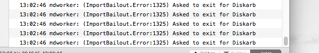

Und das mit der Konsole ich habe mal ein screenshot gemacht und in den Anhang gelegt.

Diese Fehlermeldungen von mdworker könnten mit dem Problem zu tun haben. Was hat denn der Apple Support für eine Lösung angeboten?
Wenn du versuchst das Laufwerk über den Finder auszuwerfen erhälst du eine Fehlermeldung?
Setze unter Systemeinstellungen --> Spotlight --> Privatsphäre die Laufwerke zu den Ausnahmen.
