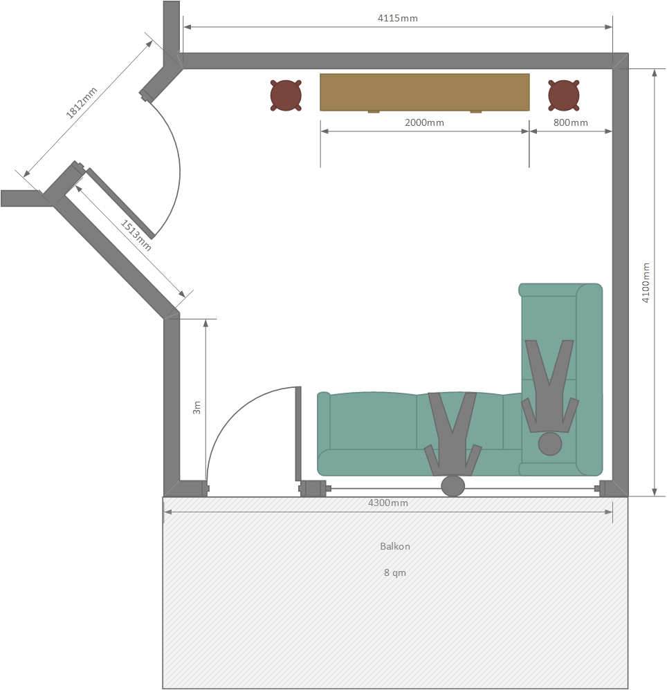

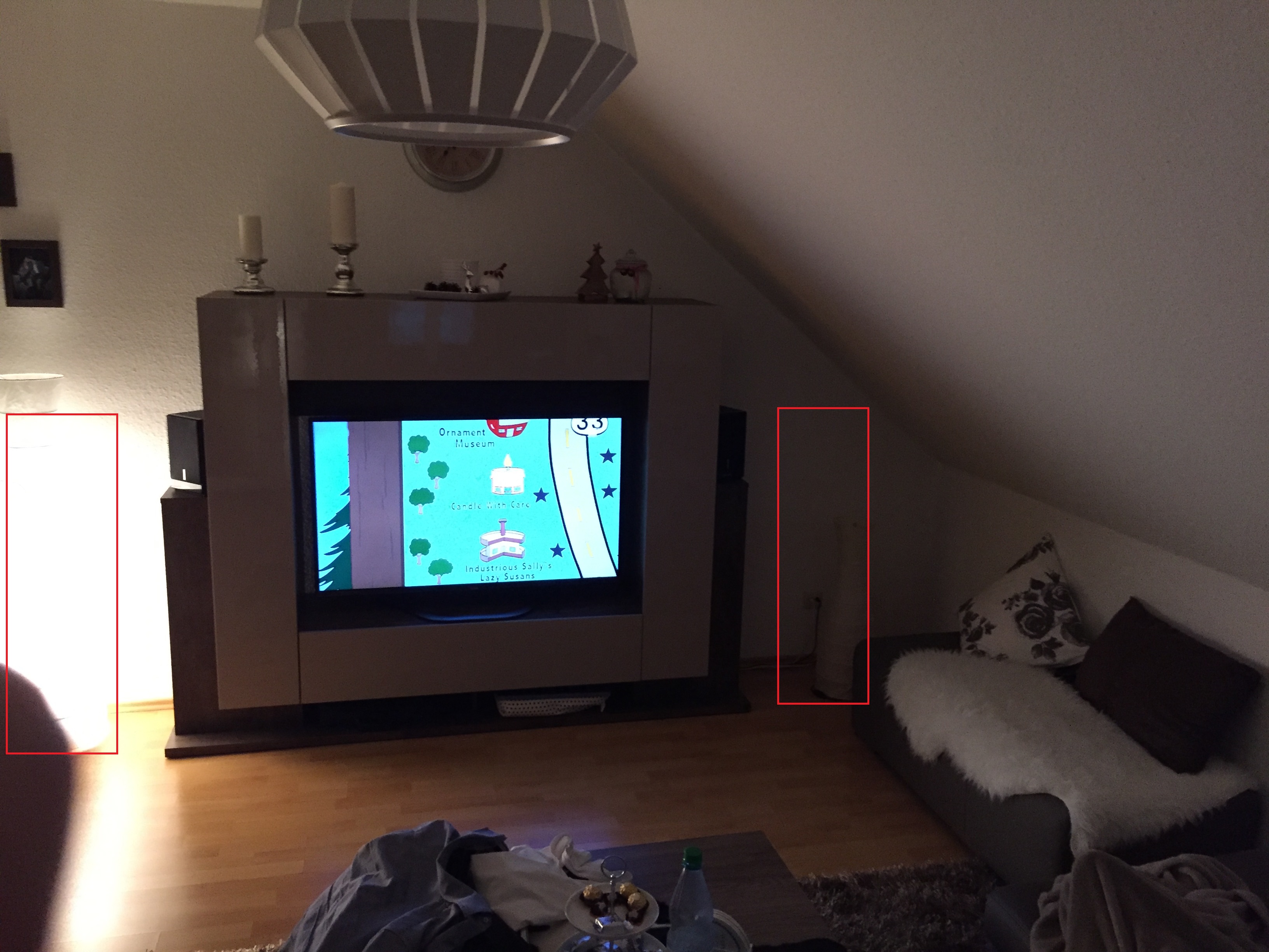

Hallo liebe Leute :)
Ich habe vor das Wohnzimmer klanglich etwas aufzustocken.
(Die dunkelroten Elemente sollen die Standlautsprecher darstellen, das Braune Element die TV-Wand von Bild 2)
Zunächst ein mal die Beantwortung des nahegelegten Fragenkataloges:
Was möchtet ihr für die/das Musikanlage, Lautsprecherboxen/Soundsystem ausgeben? Budget?
- Am liebsten nicht mehr als 800 Euro, günstiger ist gern gesehen, für teurer müssten schon starke Argumente her..
Wie groß ist der Raum, wie sollen/können die Lautsprecher platziert, aufgestellt werden?
- Der Raum ist im angehängten Bild dargestellt. Die Standlautsprecher sollten links und rechts vom TV-Element/ TV-Schrank aufgestellt werden. Der Raum hat grob 16 m².

1. Macht dieser Aufbau in euren Augen Sinn, oder müsste optimalerweise noch ein Center her, da ja auch viel TV geschaut wird und ich Angst habe, dass die Stimmen dann gefühlt nur von rechts kommen, wenn man auf der rechten Seite des Sofas sitzt? Die Sitzposition reicht ja von mittig des TV-Gerätes bis hin zu recht weit außen auf der längeren Seite des Sofas.
2. Welche Geräte könnt ihr empfehlen?
3. Die preisliche Verteilung hatte ich eigentlich mit grob 350 Euro für den Verstärker und 450 für die Boxen angesetzt, wenn aber natürlich ein günstigerer Verstärker ausreicht wäre mehr Budget für die Lautsprecher vorhanden.
-> Gibt es Verstärker, welche „niedriger“ sind und trotzdem etwas taugen? Im unteren Bereich des TV-Elements wäre ein 14 cm hoher Bereich, also vielleicht ein Verstärker mit ~ 12 cm Höhe? (Er wird sowieso nie auf Volllast laufen, da wir in einem Mehrparteienhaus wohnen und 90% Zimmerlautstärke genutzt wird)

-> Was mir sehr wichtig ist: ihr seht ja die aufteilung und den sitzabstand. ich habe angst, dass man wenn man rechts auf dem sofa sitzt einen extrem rechtslastigen ton bekommt. das ist beim musikhören absolut nicht das problem, wenn man nun aber tagesthemen/ einen film schaut und das gefühl hat die eprson hockt rechts in der ecke, dann fände ich es unangenehm. meint irh da könnte es große probleme geben? würde ein center lautsprecher abhilfe schaffen oder wäre der total fehl am platz?
Ich habe aktuell auch keinen Center. Das geht auch so ganz ordentlich.
Mit Optionen wie "Nachtmodus", "Dynamic Volume" und wie sie alle heißen kann man die Stimmen auch ein bisschen klarer machen wenn sie im Film zurückhaltend abgemischt sind. Center hat vor allem den Vorteil dass man den Kanal gezielt beeinflussen kann.
Die normalen Center - liegender D'Appolito (https://de.wikipedia.org/wiki/D’Appolito-Anordnung) - bündeln auch horizontal recht stark sodass die seitlichen Plätze benachteiligt sind.
Da würde ich erst mal ohne testen und dir falls es nicht gefällt mal einen in der gleichen Serie bestellen und testen.
Wenn das integrierte Einmesssystem im AVR auch nur halbwegs gescheit funktioniert, braucht man sich über die Problematik keine Sorgen machen. Ansonsten heißt es halt Manuell richtig einstellen
Ideal wird es auf der rechten Position nie werden, aber "akzeptabel". Im Zweifel wirst Du am Pegel und gemessenen Abstand der Speaker etwas rumprobieren und entsprechend ändern müssen, um auf beiden Hörplätzen den besten Kompromiss zu finden.
