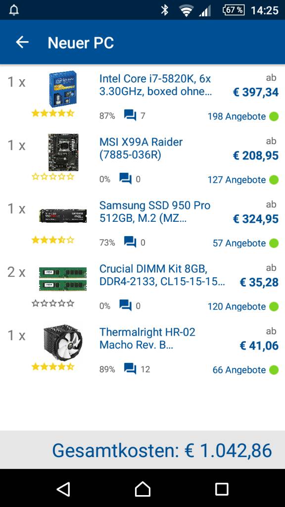

Anbei mein Warenkorb, was sagt ihr dazu?
Da der 5820 keine Grafikeinheit hat bräuchtest du eh eine Graka.
Wenn du nur auf CPU rendern willst und nicht spielst langt ja eine passive Graka.
Ich kann jetzt aus dem Stegreif nicht sagen inwiefern evtl eine GPU-Beschleunigung deine Arbeit beschleunigen würde. Wenn man davon profitieren will, sollte man natürlich stattdessen eine schnelle Graka einbauen.
Da gibts dann halt wieder die Frage obs rein Professionell sein soll (Fire Pro oder Quadro) oder ob man dann sagt dass man evtl. auch mal nen Spielchen zockt (GTX oder Radeon).
Bezüglich der SSD: die bringt dir eigentlich nur Messbare Vorteile, müsste also nicht unbedingt so teuer sein.
