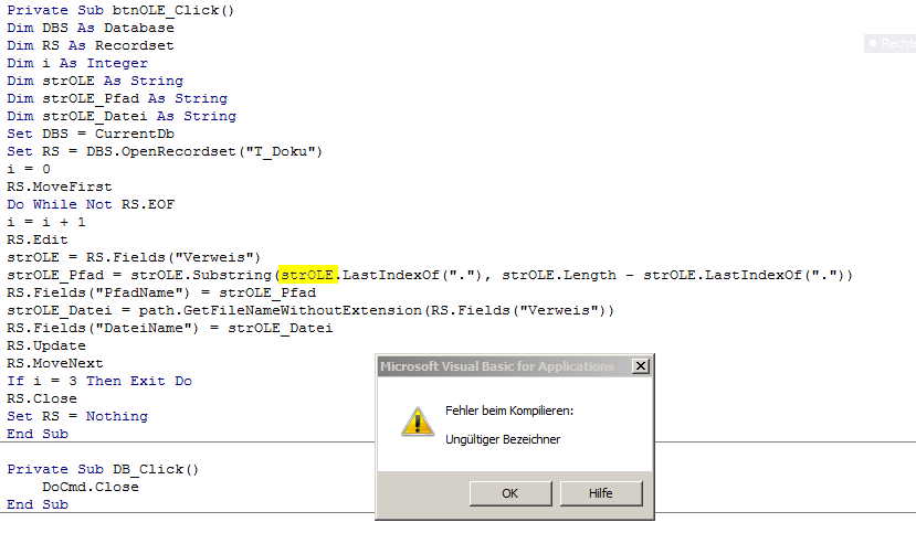

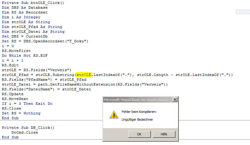

Hallo Bob,
es kommt eine Fehlermeldung beim Kompilieren sowohl mit Access 2003 als auch 2010 bei strOLE.Substring(strOLE.LastIndexOf(".") Fehler.PNG
Ich habe Dir meine Access-Datei (gezippt) mit der Tabelle "T_Doku" angehängt.

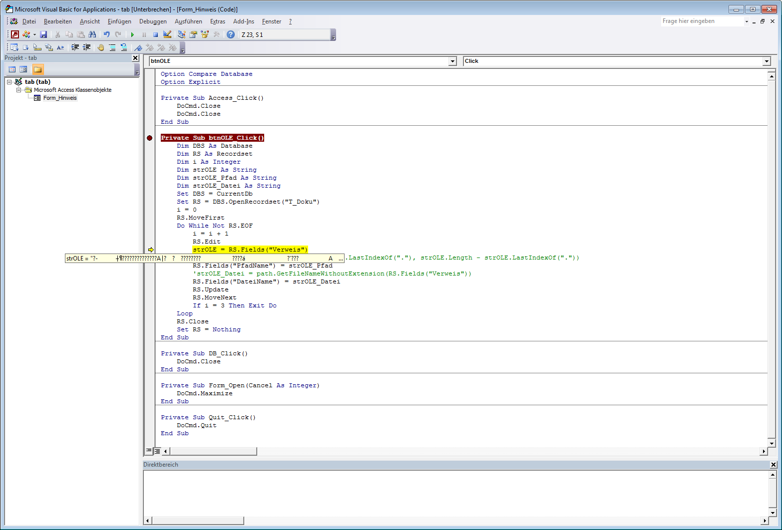

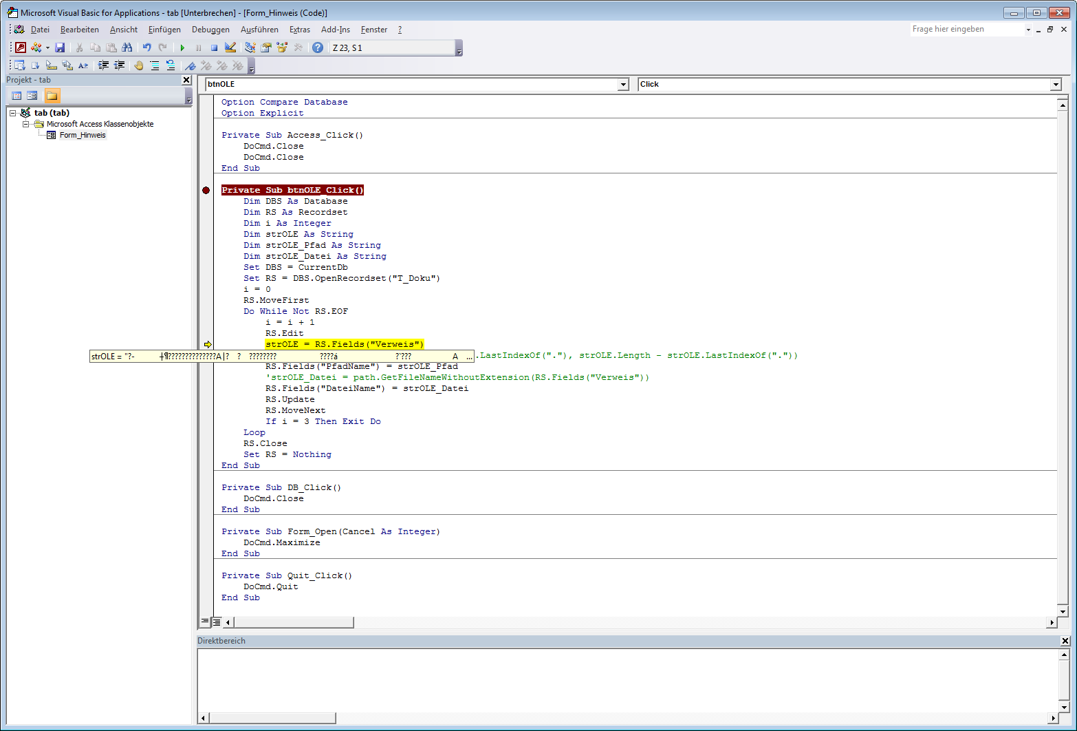

Hallo Bob,
die Prozedur gibt immer wieder Fehlermeldungen aus: Typenunverträglichkeit, Inhalt zu groß (da habe ich die Tabellenfelder "PfadName" und "DateiName" in Memo-Felder gewandelt) u.ä. Der Inhalt von "Verweis" sieht auch sehr kryptisch aus - angezeigt mit Msgbox. Viele ????-, weiterhin |-Zeichen, kleine Umlaute, aber keine vernünftig lesbare Textketten für Pfad oder Dateinamen, auch kein \-Zeichen zu sehen. Als ob der Inhalt vom OLE-Feld "Verweis" verschlüsselt ist.
