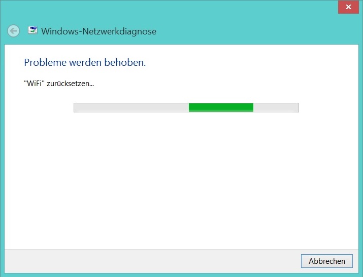

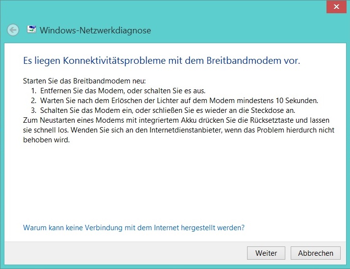

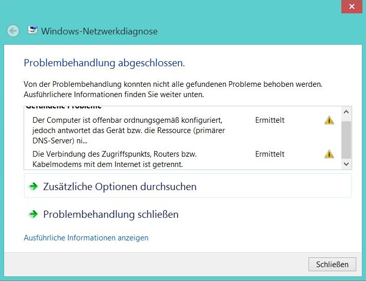

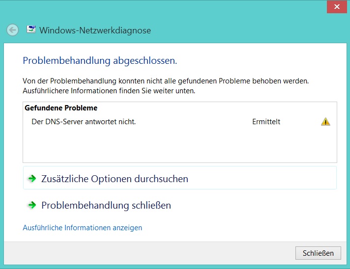

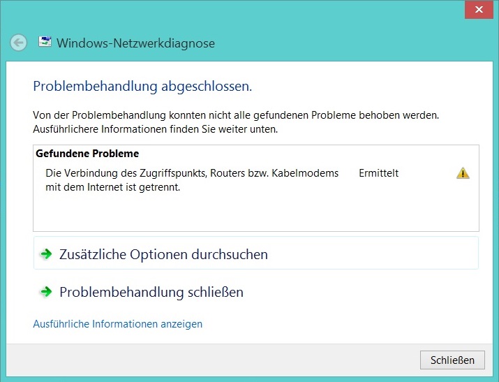

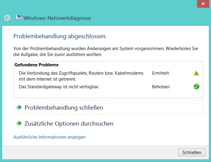

Zum Problem: Wir haben in unserer WG den Provider gewechselt und nun eine Fritzbox 7412. Die Handys laufen alle problemlos. Die anderen Laptops zeigen ab und zu mal Verbindungsabbrüche, jedoch nicht in solch besonderem Maße, wie meiner.. Ich habe nicht gezählt, aber bis zu 20 Mal an einem Tag bei ein paar Stunden Nutzung wird es wohl schon sein. Die Windows Problembehandlung würfelt dann eine der folgenden Probleme aus:
Nach ca. 1 - 2 Minuten geht es dann meist wieder, ohne dass sich irgendetwas an den Einstellungen geändert hätte.
Weiß jemand Rat?

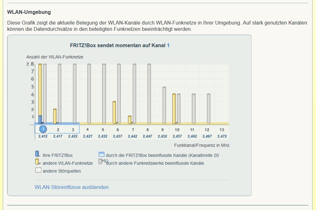

Im Router steht zu Störungsquellen folgendes Diagramm:
Hilft das?
edit @ Smily & chrigu: Luftlinie zum Router sind ca. 5 Meter, eine Tür dazwischen. Ob das daran liegen kann?
Auf deinem Kanal senden mehr als 8 andere WLAN Netze, kein Wunder. Such dir nen freien Kanal aus.

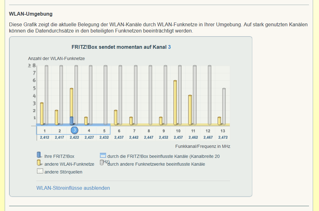

Auf Kanal 3, jetzt sieht es so aus:
Das Problem bleibt aber weiterhin bestehen.
wechsel mal bitte auf die 5, 8 oder 12

Gibt es so etwas wie ein PC internes Fehlerprotokoll? Die Windows-Problembehandlung zeigt immer nur wahlweise an, dass das Modem vom Internet getrennt sei (ist es nicht), oder neugestartet werden soll.
