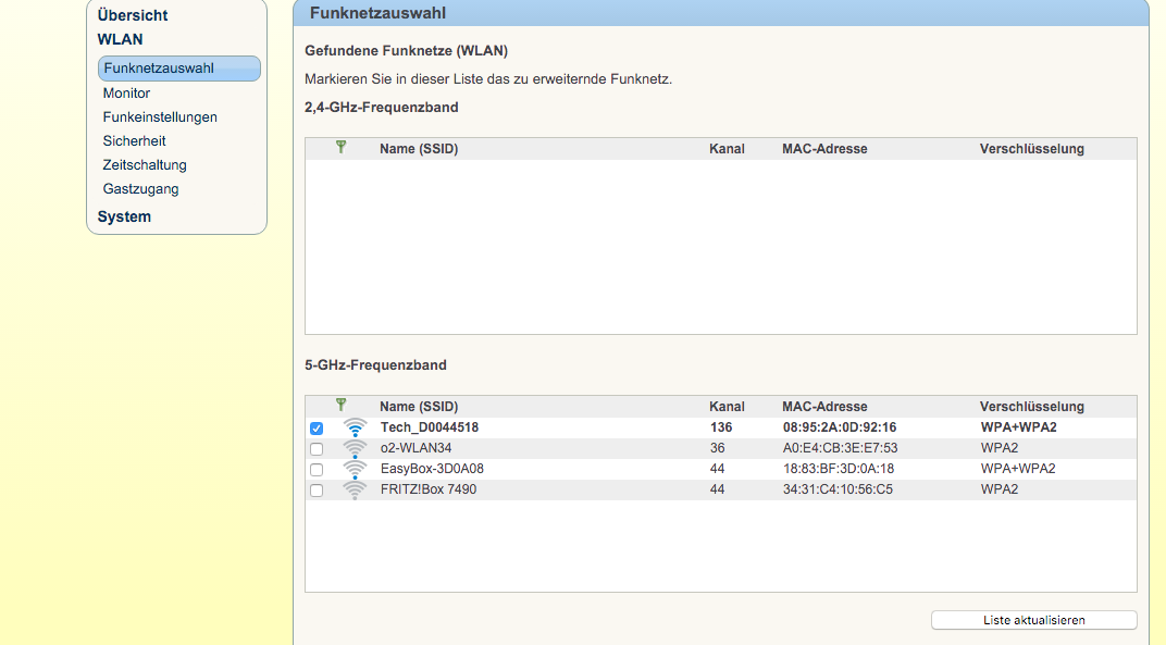

habe mir einen Fritz Repeater gekauft. Es funktioniert soweit, jedoch empfängt der Fritz Repeater unser Wlan Signal (Tech...) nicht so gut, mit allen anderen Geräten habe ich am Ort des Repeaters vollen Empang. Woran kann das liegen?

Also wenn der Tech dein Sender ist für den Fritz Rep würde ich mal den Funkkanal wechseln und die Verschlüsselung auf WPA2 umstellen vermute mal dann passt es.

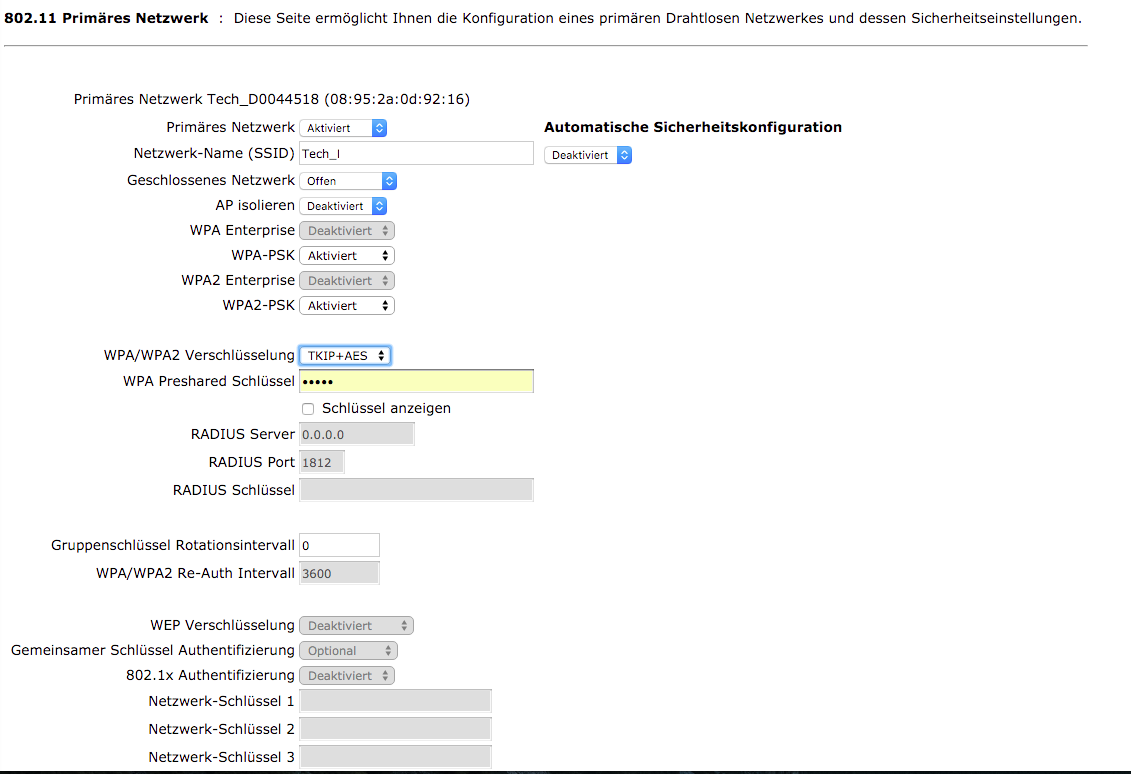

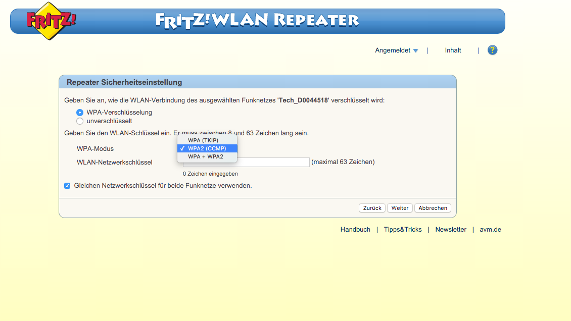

Du hast doch alle Funktionen unter primär den WPA-PSK deaktivieren und dann Verschlüsselung auf AES umstellen, beim Funkkanal eben entsprechend anpassen beide Geräte. Ebenso bei beiden Geräten nur noch wpa2 aktivieren und kontrollieren.
Also muss ich diese Einstellungen jeweils beim WLAN-Router und beim Wlan-Repeater vornehmen. Dazu melde ich mich einmal über die IP Adresse des Routers auf dessen Benutzeroberfläche an und gleichfalls über Fritz.Repeater bei der Oberfläche des Repeaters. Oder?
