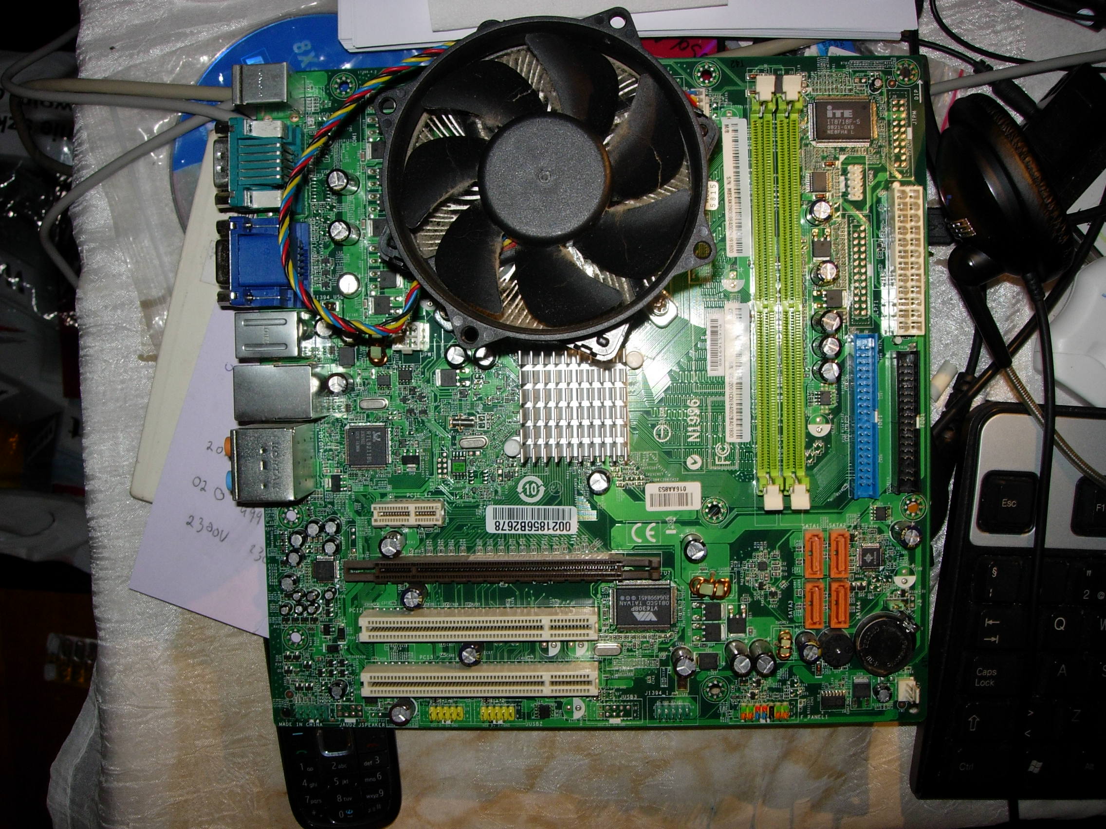

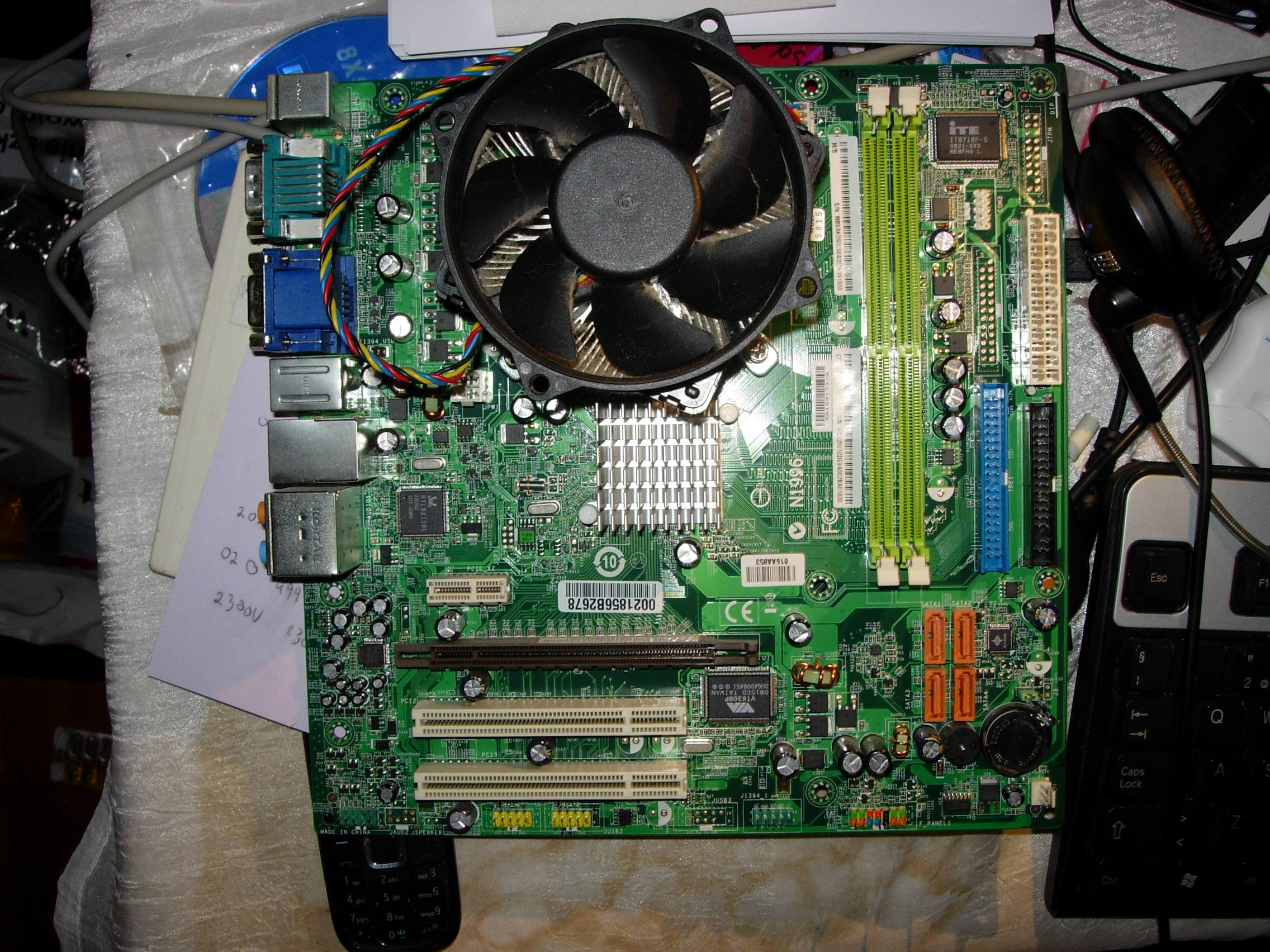

Das Problem ist das wir den mal so vor ner ganzen Weile von Freunden geschenkt bekommen haben, und da er jetzt nicht mehr funktioniert weiß ich auch nciht so genau was da genau drin ist, aber ich versuch mal mein bestes das herraus zu finden.
Netzteil vorher war FSP 400-60THA falls euch das irgendwas sagt
Jetzt ist es MP-500P von Rhombutech
Mainbiard: Acer N1996 (Das ist glaube ich ein Bild davon)
CPU: Hab ich jetzt ehlrich gesagt keine Ahnung, und da sitzt auch ein dicker Lüfter drauf, könnte ihn glaube ich aber abmoniteren, auch wenn ich sowas noch nie gemacht hab.
Grafikkarte: Geforce 9300 GE (Wobei ich da meine alte reinbauen wollte)
Ram: Samsung 2x 2GB 2Rx8
Ein DVD Laufwerk und zwei 640 GB SATA Western Digital Festplatten
Es war ein fertiger Pc soweit ich weiß.
Das einzige was beim Einbauen eventuel falschgelaufen wäre, sind die ganzen kleinen Kabel vom Tower, weil da keine Bezeichnungen auf dem Mainboard waren. Aber da ja alles funktioniert hat, dacht eich ich hätte es richitg gemacht :freak:
