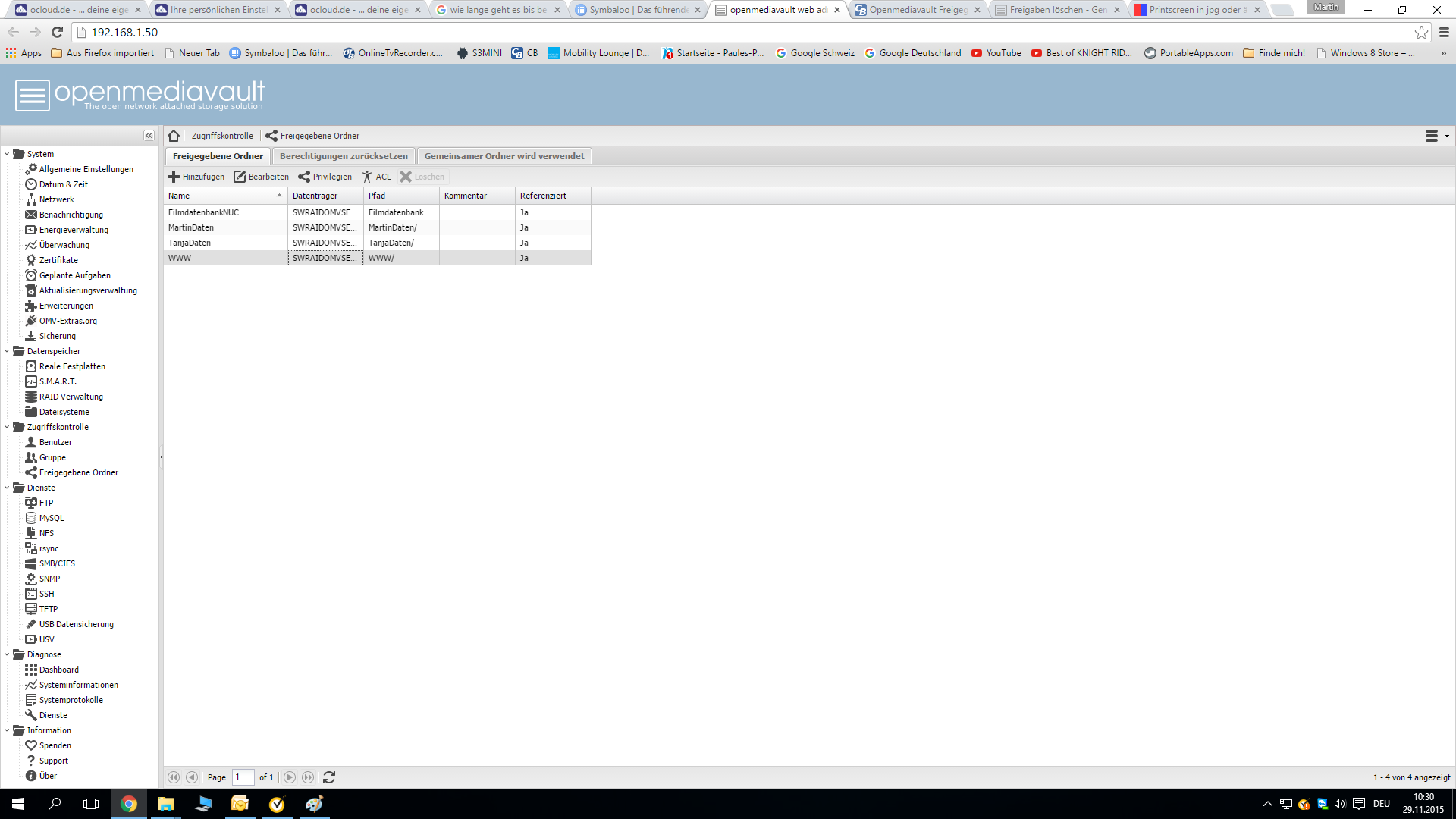

Hallo zusammen. Ich habe in meinem OMV Server einen Freigabeordner welchen ich nicht löschen kann.
Das Feld löschen ist ausgegraut.
Wie muss ich vorgehen um diesen Ordner zu löschen?

Die Dienste sind alle aus siehe Foto
Den Freigabeordner WWW siehe auch hier Foto kann nicht gelöscht werden.
Ist das evtl auch das Home-Verzeichnis eines Users?

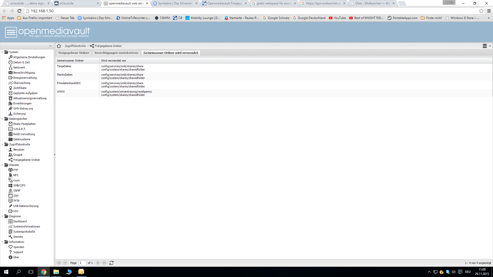

Hier noch ein Bild
Ich weis nicht was ich noch Deaktivieren oder löschen kann?
Geh mal die einzelnen Plugins (FTP, SSH, NFS, SMB) durch. Da gibts jeweils immer/oft einen Tab "Freigaben". Dort schaust du, ob der Ordner noch eingebunden ist. Wenn gefunden, diese Freigabe löschen, dann kannst du auch den gesamten Ordner löschen.
So nun hat es endlich geklappt. Ich musste die OMV extras deinstallieren und nun konnte ich die Freigabe löschen.
Ich weis nicht weshalb aber es hat geklappt. Danke für Eure Geduld und Unterstützung.
