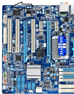

Nun geht es auch darum, dass die Revision verifiziert wird. Steht die irgendwo bei den PCI-Slots?
Es gibt mehrere Revisionen von dem Board, sie steht unten links (wenn man ins offene Gehäuse schaut) wo die Schraube sitzt mit dem das Board im Gehäuse befestigt wird, habe mal auf dem Bild markiert wo die REV Nummer steht. Kann man ganz gut erkennen, Bild müsste nun nach links gedreht werden, aber ich denke Du kannst erklären wo es sich finden lässt.

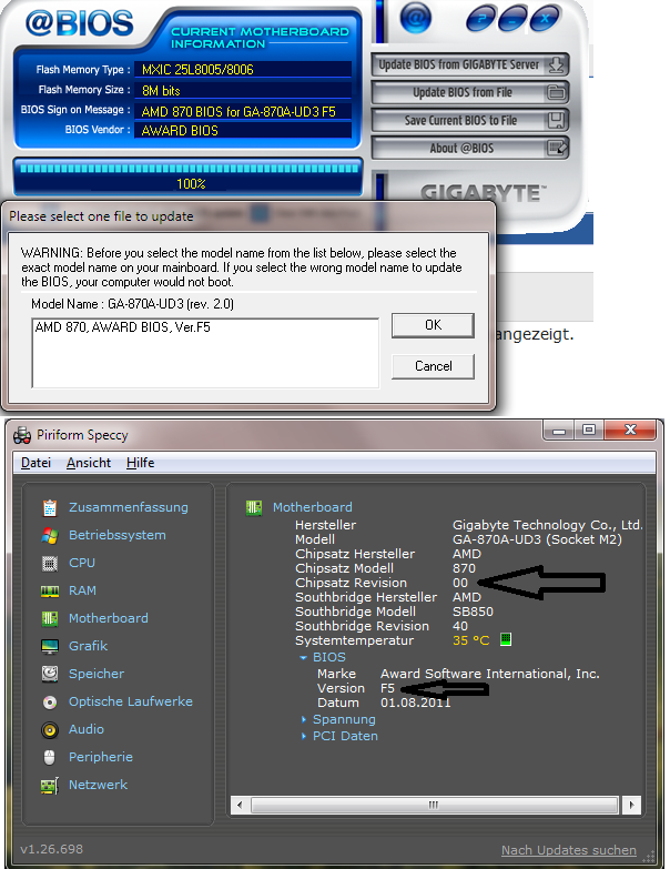

Bei Windows würde ich empfehlen @bios von Gigabyte zu nutzen um festzustellen welche Rev es ist oder mit CPUz/Speccy/HW_Info auslesen.
http://www.gigabyte.de/search/search.aspx?kw=GA-870A-UD3#dl-1
Hier mal der Link zu den DL vom Bios, nach Revisionsnummer aufgeteilt.
Schief gehen kann in dem Sinne eigentlich nichts, es ist ja immer noch ein 2.tes Bios im Original auf dem Chip vorhanden (Dual Bios).
Ich weiß nicht, woher die Vermutung von Rev. 2.1 kommt, war vermerkt. dmidecode gibt leider bei diesem Board keine Revision aus.
Danke für das Bild!
Habe gerade mal speccy bemüht, da wird es auch nicht ausgegeben, bei Rev steht 00. Mittels @bios und der Suche nach dem Bios wird es allerdings angezeigt.
