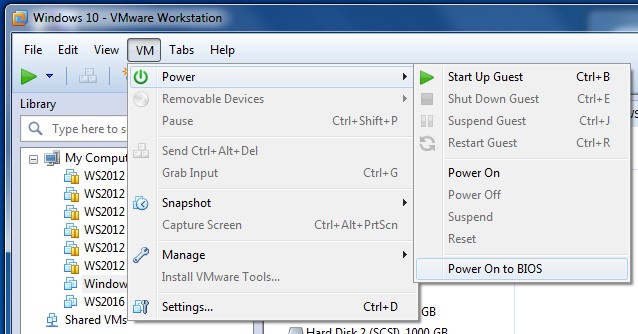

Hast im VM BIOS auch die richtige Reihenfolge eingestellt ?
Mhhhh Die Boot Reihenfolge im Bios sind richtig. Ich habe das ISO jetzt mal auf CD gebrannt. Aber das nimmt er auch nicht, obwohl das Laufwerk anfängt zu drehen.... Irgendwo ist noch was faul.
