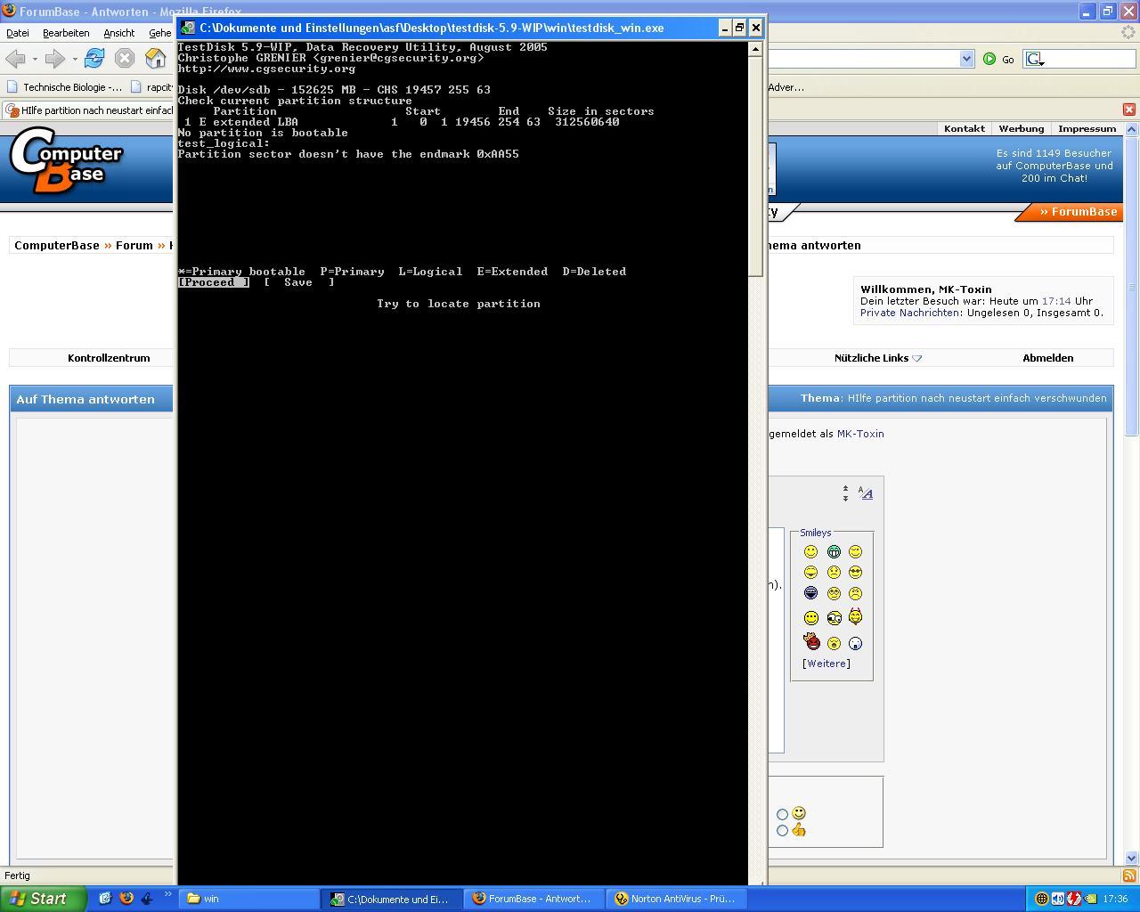

Starte Testdisk, wähle wenn nötig deine Festplatte, bestätige bei Analyse mit Enter und setze mir einen Screenshot.
Gehe auf Save und sichere mal die Konfig mit Enter.
Setze mir danach auch einen Screenshot.

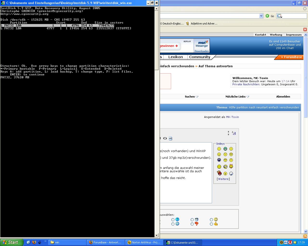

Bestätige weiter bis du zum Menü kommst wo unten steht [Quit] [Search] [Write] und gehe mit dem Pfeil auf [Search] (tiefere Suche) und lasse es laufen.
Danach auch einen Screenshot.
Wenn die Partitionen gefunden werden, markiere die mal und lese am Screen ganz unten in der letzten Zeile was dort steht.
Teile es mit.

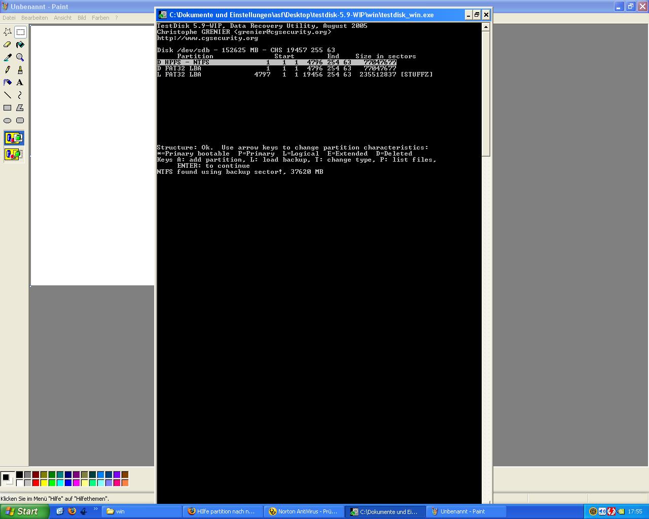

Hab grad bei testdisk ein bissle rum geschaut und da gibts am anfang die auswahl meiner beiden Festplatten also 152gb und 200gb und wenn ich die untere auswähle ist da auch schon stuffz und mp3z zu sehen.
naja also hab jez nur die verschwundene Festplatte gemacht hoffe das reicht.
und nach serach stehen unten beide gefundenen partitionen :
Fat32, 36443MB
Fat32, 114996MB

naja hab einfach ma beide partitionen erstellt nur die mp3 partition
hat so komische namen wie }î‗╗£¥þ3O8
is die jez futsch?
also ich weiß das alle ordner und dateien da sind nur besitzen die solch komische namen wie
5sez^█┬.%Ñx.
gibt es da ne möglichkeit?

Ich weiß jetzt nicht was du mit erstellen genau meinst.
Das kann ich so nicht beurteilen.
Auch weiß ich nicht, wie nach der tieferen Suche die NTFS-Partition da hinkommt.
Kann aber vielleicht auch älter sein.
Das einzigste was ich gefunden habe ist, das deine Partitionstabelle Fehler hat.
Auch weiß ich nicht warum deine erste Partition ohne Label oder der Name wie mp3z fehlt.
Das kann ein Hinweis auf ein beschädigtes Dateisystem sein.
Dann hilft evtl. Datenrettungssoftware.
Testdisk kann kein Dateisystem reparieren.
Hattest du in Testdisk auch die Partitionen auf Daten überprüft indem du in Testdisk einfach die Partition markierst und p drückst.
Dann werden Daten angezeigt.
Zurück kommst du mit q drücken.
Wenn dort nur unleserliche Zeichen angezeigt werden dann sieht es nach einem Fehler im Dateisystem und Dateien aus.
Dann würde Datenrettungssoftware evtl helfen.
Kommt aber immer darauf an wieviel beschädigt ist.
Das was ich dir vorschlagen könnte, wäre die Partitionstabelle zu reparieren.
Auch kannst du es in Betracht ziehen nur die stuffz wiederherzustellen.
Dort wird das Label angezeigt.
Ansonsten wenn du beide wiederherstellen möchtest, brauchst du nur mit dem Links und Rechtspfeil deine erste Partition oberhalb von stuffz von D=deleted (gelöscht) auf L für logisches Laufwerk zu setzen.
Bestätige dann mit Enter.
Gehe dann auf Write und bestätige mit Enter und y.
Beende Testdisk.
Starte den Computer und überprüfe das Ergebnis.
Wenn chkdsk bei Systemstart kommen will, beende chkdsk erstmal.
Geht innerhalb von 10 Sekunden durch beliebigen Tastendruck.
Der Hinweis auf chkdsk ist äußerst wichtig.
Wenn du die Partitionen wiederherstellst, werden die auch unter Windows sichtbar und zugreifbar.
Daher ist es bei beschädigte Dateien oder einem Dateisystem möglich, das Windows das bei Systemstart erkennt und Autochk (chkdsk) starten will.
Chkdsk kann Dateien auch als verwaist erkennen und löschen.
Dann hast du mehr Probleme an die Daten ranzukommen oder überhaupt.
Dieses hat aber nichts mit Testdisk zu tun (Testdisk ist nicht in der Lage am Dateisystem was zu ändern) sondern das die Partitionen nach der Reparatur der Partitionstabelle wieder sichtbar sind.
Ohne chkdsk wird an den Daten nichts geändert und du kannst immer noch Datenrettungssoftware einsetzen.
Teile es mit.
Viele Grüße
Fiona
