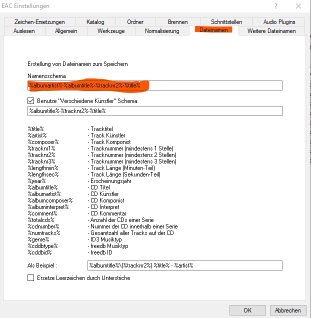

Diese Lösung hat bei mir funktioniert - nach viel Varianten und Rumgeteste:
In den "EAC Einstellungen" > Dateinamen (bzw. weitere Dateinamen, wenn du 2 Codecs benutzt) kannst du die Syntax für die Benennung der codierten Audiodaten angeben.
Wenn du automatisch von EAC einen Ordner auf der Festplatte anlegen lassen willst und deswegen ein "/" mit in der Syntax drin hast, funktioniert es nicht. EAC wirft den bekannten Fehler. Offenbar kann/darf EAC keine Windowsverzeichnisse auf deiner Festplatte erstellen.
Lösung also: Dateinamenbenennung ohne Slashes oder anzulegende Unterordner definieren.
Kannst ja ggf. das Verzeichnis mit Unterordnern vorher anlegen und dann in EAC auswählen.
