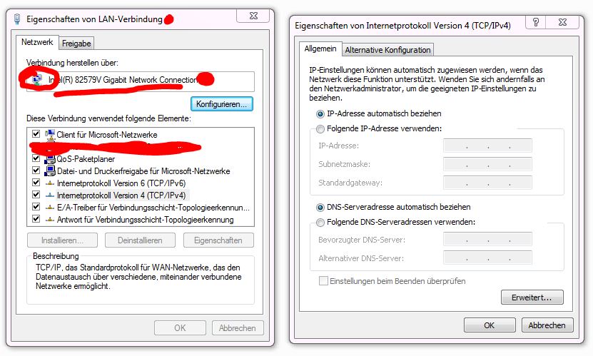

>>>DNS-Server-Eintrag kontrollieren
Bitte hilf einem Laien; was muss ich wo suchen? und was sollte dort stehen?
Meinst du das hier?
Diese Anzeigen sind so ok? Danke
lg
rupi
Du bist schon richtig. Bei der aktuellen Einstellung beziehst du deine Adressauflösung über deinen Provider. Man könnte eben einen anderen Server versuchen etwa 8.8.8.8 (=der Google Server). Wenn es nichts nutzt ev. wieder zurückstellen. Wie im Bild unten eben deinen Wunschserver eingeben (gibt auch noch viele andere, mußte halt goggeln; man sollte ggf auch beide Zeilen ausfüllen) >DNS Server nutzen>bevorzugter Server>(dessen Adresse eingeben).

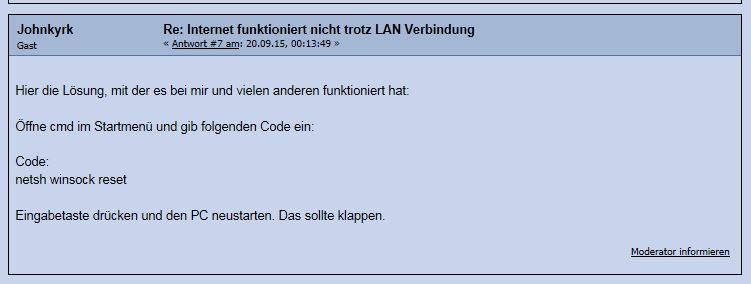

Grias Eich!
Hier die Lösung des Problems bei meinem ASUS UX 31:
Gefunden HIER Posting 7 und 11.
Das war's was geholfen hat.
Als Admin ausgeführt, Neustart und ich konnte wieder ins Internet.
