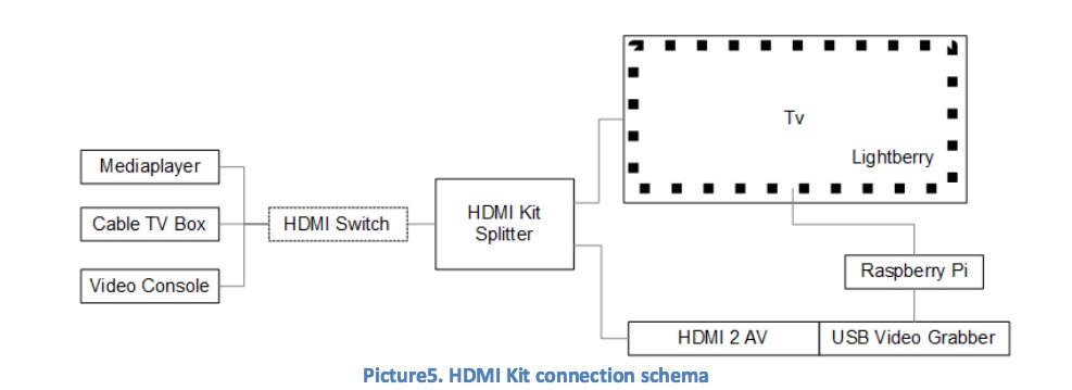

Ich überlege schon seit längerem an einem Selbstbau Ambilight für meinen TV.
Bin bei der Recherche auf verschiedene Lösungen gestoßen.
Am einfachsten wäre es natürlich direkt über den HTPC über Boblight oder was auch immer, aber das ist mir zu unflexibel.
Deshalb gefällt mir sowas wie Lightberry am besten. Zwar etwas teurer, funktioniert dafür aber mit allen möglichen Quellen.
Hier mal ein kleines Bild zur Funktionsweise:
(Der HDMI Switch wäre dann in meinem Fall mein AVR)
Naja, jedenfalls hab ich einen UHD Fernseher und einen 4k fähigen AVR (beides HDMI 2.0).
Und da gibt es dann ein Problem. Das 4k Bundle, welches auf der Seite angeboten wird, unterstützt leider nur HDMI 1.4, also zwar 4k, aber nur bis 30hz.
Das würde ich allerdings sehr gerne vermeiden, hätte also gerne was HDMI 2.0 kompatibles.
D.h. ich muss mir das ganze mit anderer Hardware nachbauen.

Ok jetzt die Frage: Was macht das Dingen, wenn es ein 4k@60hz Signal reinbekommt? Kann es da was mit anfangen?
Der Konverter ist im Prinzip der Stolperstein bei der Sache, alles was dahinter kommt sollte eigentlich mit der ganz normalen Lightberry Hardware funktionieren..
TL;DR: 4k@60hz Signal -> HDMI 1.4 4k@30hz fähiges Gerät, was passiert?
