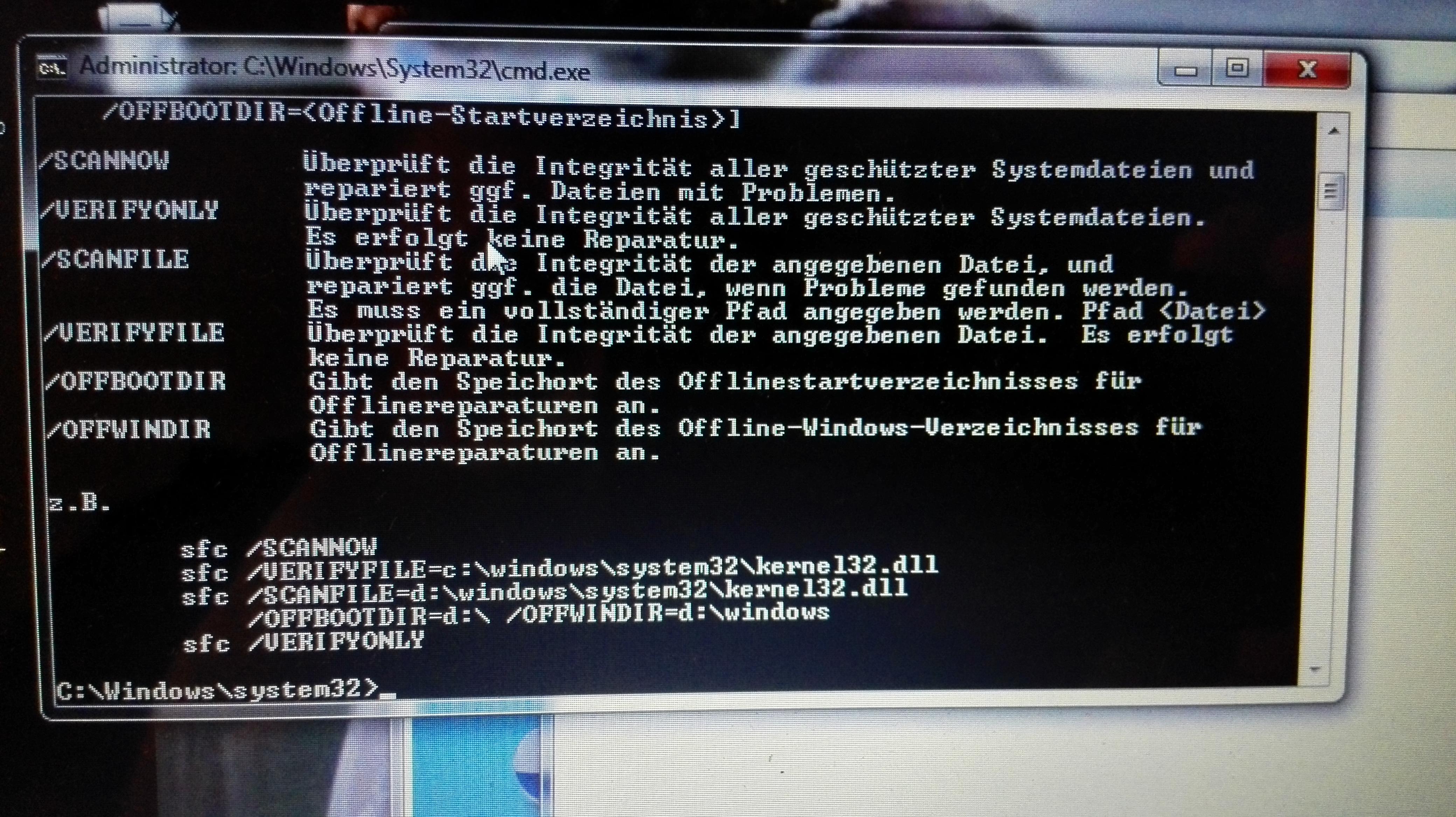

das ist das Ergebnis des Scans.
die Uhr und das Datum sind korrekt
Das ist doch nicht das Ergebnis des Scans! :freak: Hier werden erst die Befehle vorgestellt, die's da so gibt! Du nimmst sfc /scannow (aufs Leerzeichen achten nach sfc) und schreibst den Befehl unten bei C:\Windows\system32> rein. Also: C:\Windows\system32>sfc /scannow rein und drückst Enter. Das dauert dann eine Viertelstunde. Kannst ja mal schreiben, was er sagt. Ist der Rechner aktiviert?

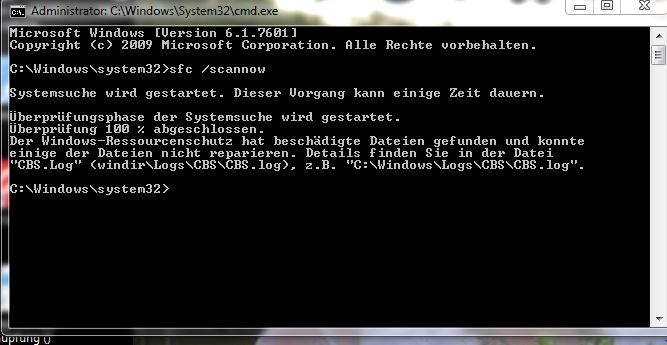

ich kann aber die lod datei nicht öffnen, er sagt mir dann zugfriff verweigert.

Hallo, :)
sysfilecheck sieht scheiße aus! Ich kann mich dem Vorautor nur anschließen: Bevor Du das System (ev. Win 10) neu einrichtest, würde ich mir die Festplatte mit Crystal Disk Info mal anschauen.
