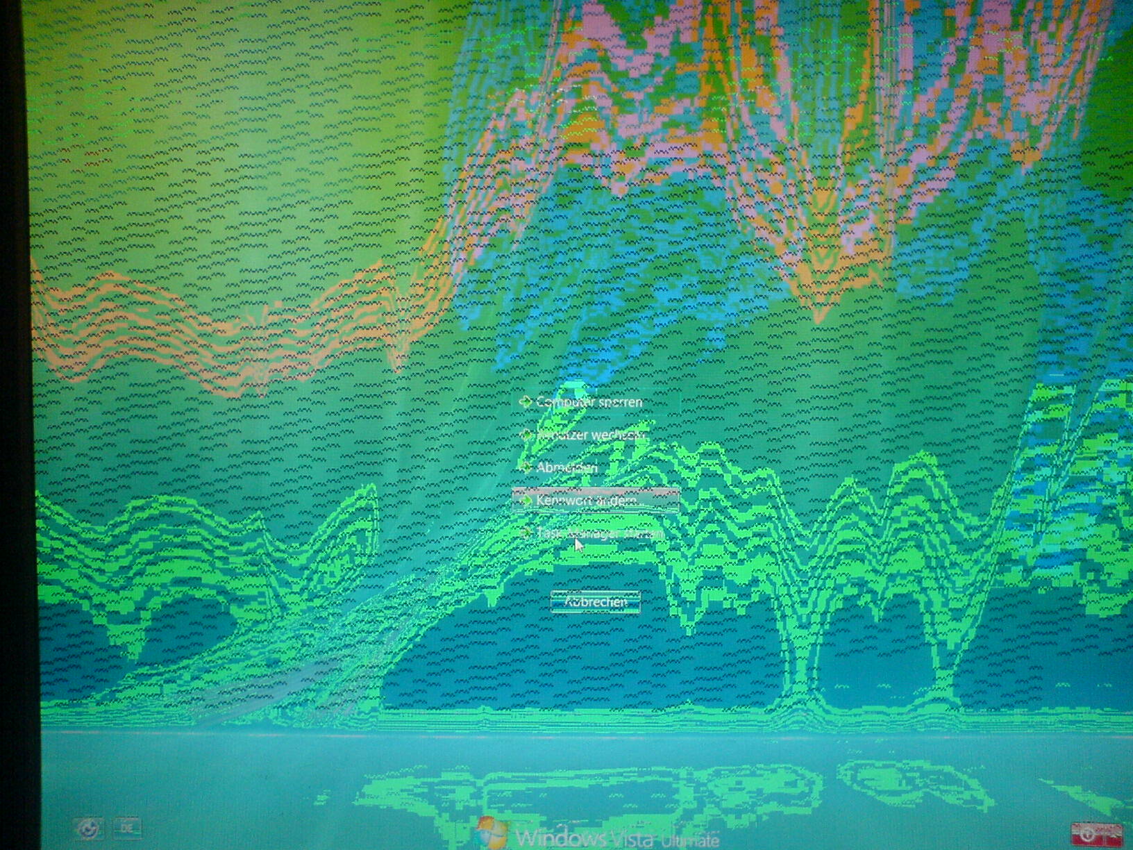

Ich zockte ganz normal Minecraft bis auf einmal auf dem Bildschirm grün-rote striche erschienen, noch dazu war das bild gefreezed.
Nach dem hab ich mal geschaut was da los sein könnte, jedoch ist mir nichts aufgefallen.
Nach dem Neustart ist es wieder passiert und sieht so aus:
abload.de/img/20160205_191711ets27.jpg
Einfach so ...nicht ! Das kommt mit der Zeit. Die Karte hat ein paar Jahre auf dem Buckel
ja kann mir nur vorstellen dass das ganze mit der garantie zu tun hat.. hab den pc vor genau 3 jahren gekauft ^^
Hmm...mit reparieren ist da nix mehr. Kaputt ist kaputt. Neue kaufen !
Sah bei meiner damaligen 8800GTS genauso aus.
Man könnte die Karte im Backofen "ausbacken". Hat bei meiner Karte geholfen, ist aber ein ziemlich abenteurliches Unterfangen. Fraglich ob sich das bei einer Karte dieser Klasse lohnt.

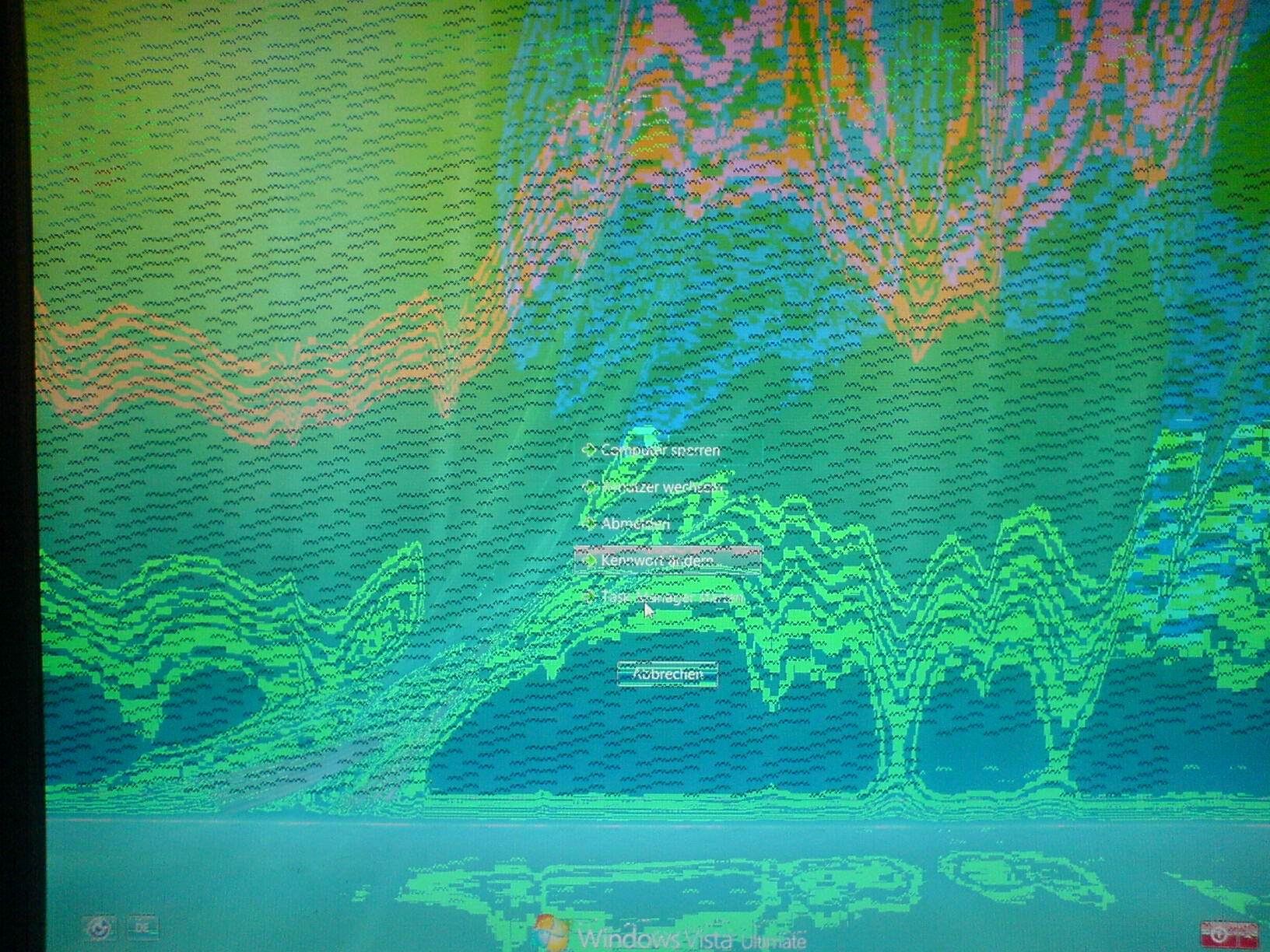

Kann mich nur anschließen, VRAM Defekt .. Wenn du Glück hast liegt es nur an den Lötstellen. Das wiederum heißt, dass backen etwas bewirken kann .. dennoch ist es häufig nur eine kurze Freude an der alten Karte, da diese meist wieder Defekte aufweisen nach einiger Zeit. Habe schon von Leuten gelesen, die ihre Karten 3-4 Mal gebacken haben.
