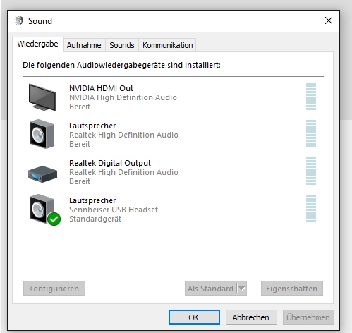

Einfach einen HDMI Out Anschluss mit entsprechendem Kabel mit meinem HDMI IN deines AV Receivers verbinden und im Menü des AV Receivers auf den entsprechenden Eingang wechseln.
Die Grafikkarte gibt den Ton nur weiter an den AVR, der bekommt das Signal digital und kann es dann mit den hoffentlich hochwertigen Wandlern in ein Analoges Signal umwandeln.
Dafür ist es nicht nötig, das Bildsignal auch über HDMI auszugeben.
Bei digitaler Tonweitergabe hat das Ausgabegerät (Grafikkarte/Soundkarte/Mainboard) eigentlich keinen Einfluss auf die Qualität (bzw. weniger ist mehr, da es immer besser ist wenn ein Signal so wenig wie möglich verändert/beeinflusst wird) - Wichtig sind immer die Wandler welche die Signale in analoge Umwandeln. Da dies der AV Receiver für dich übernimmt brauchst du keine Soundkarte + zusätzlichen Treiber als mögliche Fehlerquelle.
