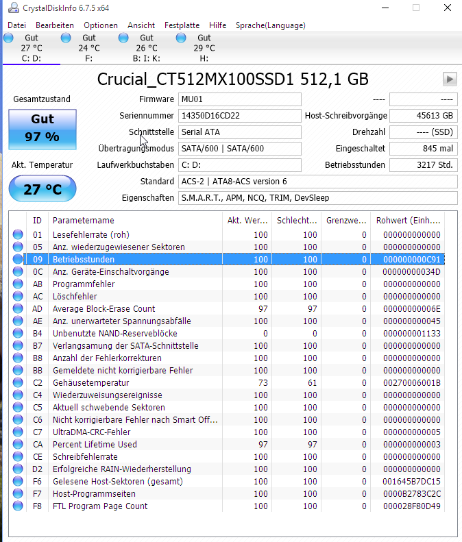

2.) SMART-Werte der SSD (siehe Bild) sind i.O.

Ein anderes SATA Datenkabel solltest Du auf jeden Fall nutzen, außer bei dem jetzigen ist ein Stecker lose. Das sieht man auch am Rohwert vom Attribut C7, der zeigt an das es dort ein Problem gab oder gibt. Behalte den nach dem Wechsel des Kabels im Auge, auf 0000 wird der nicht mehr gehen, aber er sollte sich danach auch nicht mehr ändern. Dann poste mal die Screenshots von CrystalDiskInfo für die anderen internen Laufwerke und führen den RAM Test mit Memtest86 oder Memtest86+ aus, mit allen Riegel so wie sie jetzt im Rechner verbaut sind und wenn es keine Fehler gibt, ware 6 PASS ab. Nur wenn es Fehler gibt, dann testet man die Riegel einzeln um zu sehen ob wirklich einer defekt ist oder es vielleicht einfach an den Einstellungen liegt, dass alle zusammen nicht stabil laufen. Es kann auch ein Problem mit einem RAM Slot geben oder einem Pin im Sockel der CPU, aber das muss man dann sehen und deswegen testet man immer alle zusammen, weil eben heile RAM Riegel zusammen noch nicht automatisch auch ein fehlerfrei laufendes RAM bedeuten.
Ein FW Update bei der SSD könnte auch nicht schaden, die MX100 hatte da einige Probleme mit Energiespareinstellung bei der ersten FW und die läuft da noch drauf. Aber mach erst den RAM Test, mit nicht fehlerfreiem RAM macht man keine FW Updates!
