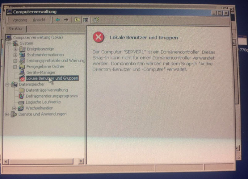

Ich kann in der Benutzerverwaltung auf dem Server keine Account erstellen, wieso auch immer. Es kam eine Meldung das es nicht möglich ist einen Benutzer anzulegen. Leider habe ich die Meldung nicht mehr im Kopf. Aber es hat den anschein gemacht, das der Server so konfiguriert ist, keine Benutzerkonten in der Verwaltung zu haben ?! Am Donnerstag kann ich genau sagen, wie die Meldung heißt.
So, wenn ich z.B. im Win 2000 Server ein neuen Benutzer anlegen will, wird folgendes gemeldet
Der Server ist ein AD.... steht doch da? Du musst den User im AD Snapin hinzufügen. Wer ist den bei euch für die IT verantwortlich irgendwer muss das Ding ja mal eingerichtet haben.

Was genau AD Snapin heißt, werde ich dann jetzt mal versuchen herauszufinden
Da der Server ein Domänencontroller ist, funktioniert die Verwaltung für lokale Benutzer nicht, da ein Domänencontroller grundsätzlich Benutzer & Computerkonten der Domäne verwaltet.
Mit Snapin sind Verwaltungsmenüs in Windows-Umgebungen gemeint. Du brauchst das Menü "Active Directory Benutzer & Computer". Bei Windows 2000 irgendwo unter Start->Programme->Verwaltung zu finden, wenn ich mich recht entsinne.
