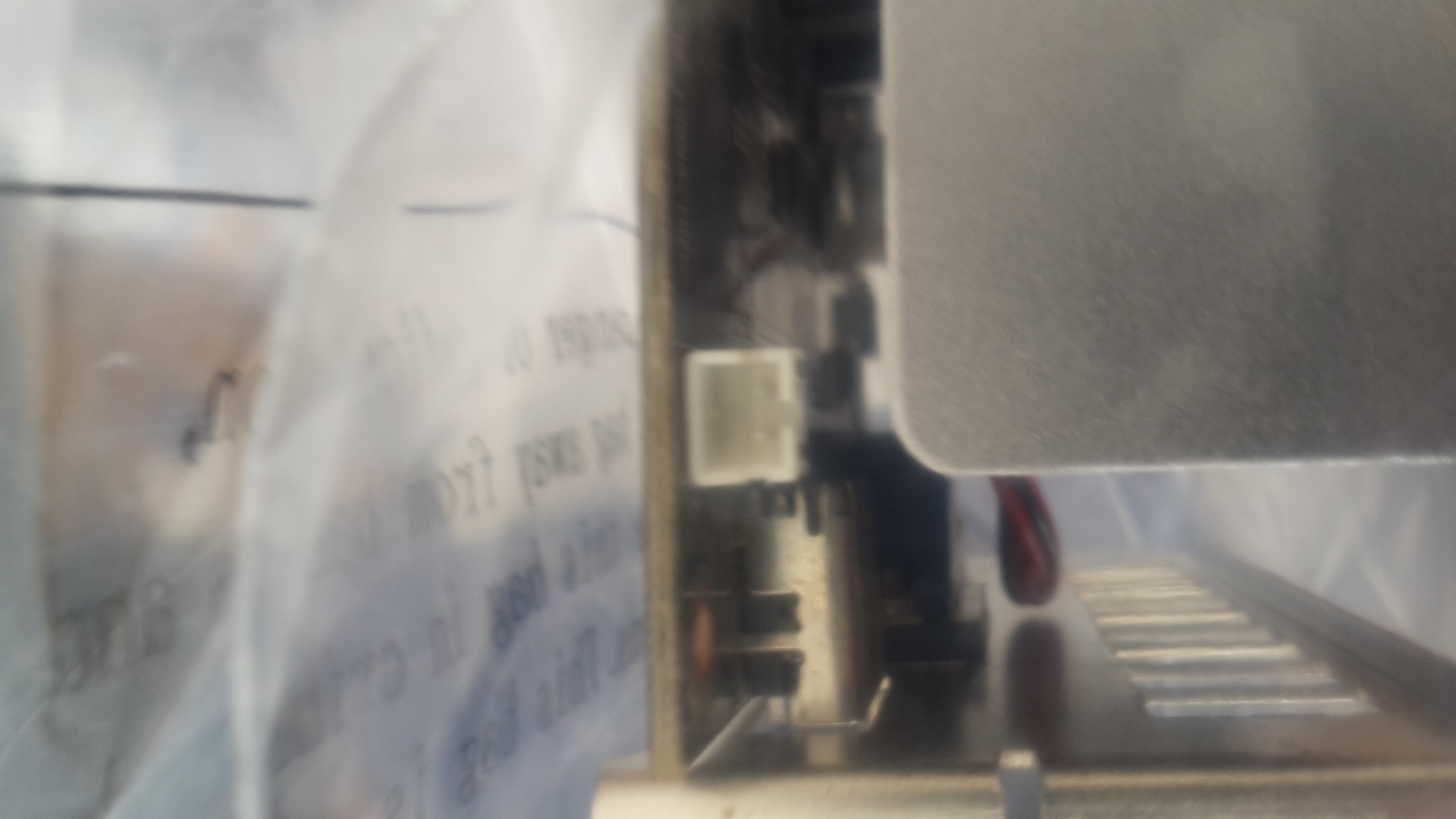

Hi Leute,
also ich glaube ich habe den Schuldigen ausgemacht .
Als Memtest keinen Fehler gefunden hat (3x Pass 0 Errors ca. 4 Stunden Laufzeit), wollte ich bevor ich zur ultima ratio greife, also dem BIOS-Update, nochmal die Grafikkarte testen. Ich habe also die 9800 GT ausgebaut und den im Prozessor integrierten Grafikchip wieder aktiviert. Dann habe ich ein Spiel gestartet bei dem es immer zu Instantfreezes kam und habe es ca. 25 Minuten ohne Probleme laufen lassen können. Dann habe ich wieder die 9800 GT eingebaut und das Spiel gestartet. Nach ca. 20 Sekunden im Spiel war der PC sofort eingefroren.
Es scheint also mit der Grafikkarte zusammenzuhängen.
Meine Ideen sind jetzt:
-Netzteil zu schwach? -> Aber ein 530 W Netzteil müsste ja eigentlich für eine 9800 GT reichen http://www.geforce.com/hardware/desktop-gpus/geforce-9800gt/specifications
-GraKa defekt? -> Vielleicht von Anfang an, vielleicht durch die Hitze im Gehäuse gekillt?
-PCI-Express-Steckplatz defekt?
Was meint ihr? Würde ungern eine intakte Grafikkarte austauschen, wenn der Fehler irgendwo anders liegt...
Die GraKa habe ich seit ca. 3 Wochen
