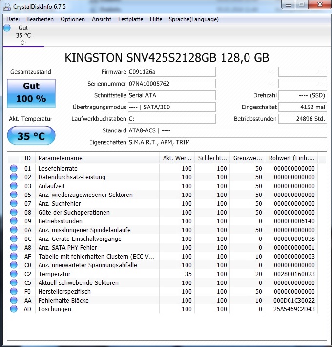

SSD halten länger durch als vermutet. Bis jetzt habe ich keine Probleme wegen der vermutlich vielen Schreibvorgänge auf der SSD. Ist schon ca. 6 Jahre alt. SSD - Kingston.jpg
Ich bin seit 3 Jahren mit (Marken-)SSD unterwegs und hatte selbst *aufholzklopfe* noch nie eine defekte dabei.
Klar verlieren die SSDs mal die eine oder andere Zelle aber die gute SSDs kompensieren das.
Mittlerweile habe ich sicher zig SSDs an Kunden verkauft, auch da war auch noch nie eine kaputt.
Wie gesagt im Zeitraum von ca. 3 Jahren.
RAM-Disk kann man sich damit also gestrost schenken, wenn das OS für SSD optimiert ist, also ab Windows 7 aufwärts.
