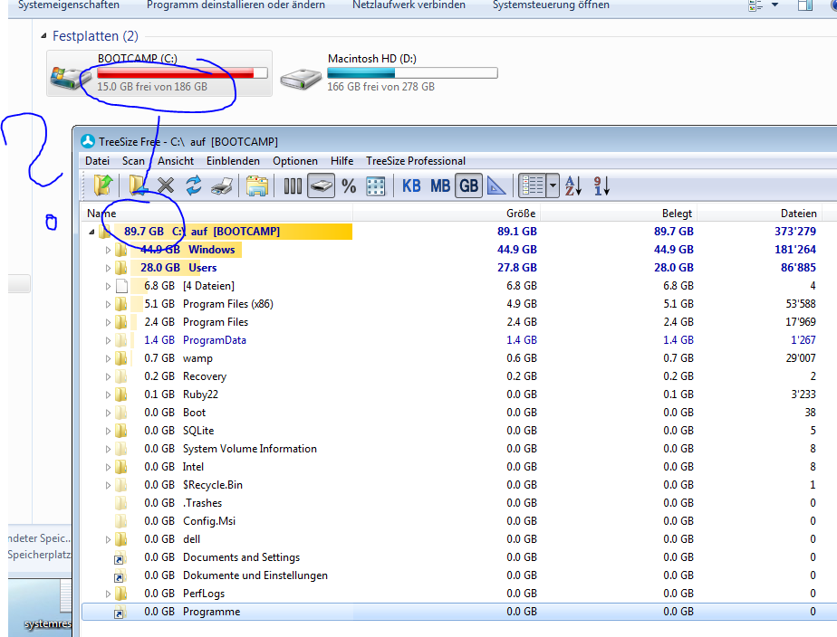

Leute, ich melde mich hier doch nochmal. Nachdem anfangs alles normal ausseh, bin ich jetzt möglicherweise doch in Schwierigkeiten geraten.
Ich hatte ja die Bootcamp Partition vergrössert, siehe mein vorangehender Post.
Anfangs sah alles normal aus. Die 200GB Bootcamp Partition hatte ca. 100GB freien Speicherplatz.
Heute morgen habe ich dann einen vollständigen MS Security Essentials Scan gestartet. Als ich am Nachmittag zurückkam, lief der noch immer und schien blockiert. Er war gerade dabei, Laufwerk D:/ zu untersuchen, also die OS X Partition.
Im Dateimanager sah ich dann, dass mein C:/ Laufwerk fast voll war, ich hatte nur noch 15GB freien Speicherplatz.
Siehe Screenshot:
Seltsam hier auch, dass Treesize eine andere Grösser des Laufwerks anzeigt.
In der Datenträgerverwaltung wiederum hat das Laufwerk ca. 190GB, dort sieht alles normal aus.
Wie ist das möglich, dass im Verlaufe des heutigen Tages (während dieses Scans) mein C:/ Laufwerk plötzlich komplett zugemüllt ist und ich in Treesize eine andere Grössenangabe erhalte?
Grüsse,
Grag

Kann es sein, dass ich doch besser nicht einfach nur die Partition vergrössert und das Image wiederhergestellt hätte, sondern die Partitionen alle bis auf OS X gelöscht und dann neu mit dem Bootcamp-Assistenten angelegt hätte?
Wie ich es schon vor einigen Posts geschrieben habe: Installier das scheiss-Ding endlich neu.
Wenn es schon damals Fehler im Dateisystem gab, dann haste die wieder drin, wenn du anfängst mit image tools die daten wiederherzustellen.
Und du solltest im MSE die MAC-Partition ausschließen! MSE ist nicht für das Mac-Betriebssystem gemacht. Falls der irgendwas fälschlicherweise findet, killt der dein OS-X, da dort nicht nach wichtigen und unwichtigen Dateien (Betriebssystem-relevant) unterschieden wird.
(Wenn du den Echtzeit-Scanner aktiviert hast, die MAC-Partition ausgeschlossen, und eine Datei von der Mac-Partition öffnest, wird diese eine Datei dann trotzdem noch gescannt.)
