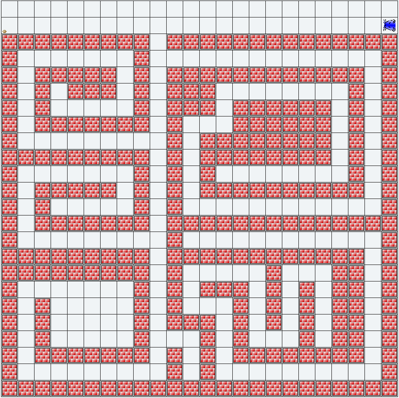

ich habe mir eine kleine Aufgabe selber erstellt und komm leider nicht weiter.
Zu der Welt ist folgendes zu sagen.
Die Kammer muss ausgezählt werden (erledigt)
Die Körner müssen gezählt werden und durch die Anzahl der KammerFelder geteilt werden (erledigt)
Der Hamster soll die Gänge ablaufen und die Kammer finden, die Eingänge der einzelnen Verzweigungen sind nie
auf einer Höhe zudem soll der Code auch funktonieren wenn die Gänge verändert werden.
(Hier funktoniert bei mir nur das er die Gänge durchläuft, aber nicht die Kammer Findet (mit Glück läuft er wieder raus) und wenn ein Gang ganz unten abgeht (so wie im Beispiel) dann läuft er da nicht rein. Er läuft bei mir auch wieder nach oben raus zum Schluss aber er ist in einer Schleife gefangen und läuft die ganze Zeit hin und her)
Wenn ich meinen Quelcode Posten soll sagt bitte bescheid sind so ca 300Zeilen +
Über jede Hilfe bin ich dankbar :-)
Ich muss ehrlich gestehen, ich hab keine Ahnung und das auch nicht so ganz verstanden, aber wenn der Hamster sich immer rechts (an den Wänden entlang) hält läuft er letztendlich automatisch jeden Gang/jede Kammer ab. (Zumindest in diesem Dungeon und in jedem anderen, der keine Kammer mit freistehender "Mittelsäule" enthält) Auch könnt er sich stur links halten, mit dem gleichen Ergebnis. Letztendlich landet er beim Ausgangspunkt und hat alle Gänge/Kammern abgelaufen.
Ok, das mit der "Kammerfelderauszählung" funktioniert dann wohl nicht, sorry, bin absoluter Laie. ;)
(Vielleicht kann man, wenn er einmal links und einmal rechts alles stur durchquert hat, aus den entstandenen Daten eine potentielle Kammer "ausrechnen", wo er dann "gezielt" nochmal durchläuft.)
Der Quellcode wäre hilfreich. Pack ihn am besten in die [SPOILER*][/SPOILER*] Tags (ohne die Sternchen)
