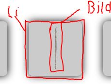

Ist das denn schlecht wenn man bei li mit padding arbeitet? Ich wollte dem Bild einen Hintergrund geben damit das nicht so leer aussieht, was ich auch gemacht habe. Die li haben alle eine Backgroundcolor und padding wie es hier im Code steht.
Und nun wollte ich noch einen Link hinzufügen, am besten so das nicht nur das kleine Bild der Link ist sondern das ganze li.
Der kleine Rahmen ist das Bild und der große das li. wenn ich <a> vor <li> setze funktionierts aber der Schatten färbt sich Lila. Und das habe ich nicht weg bekommen.
