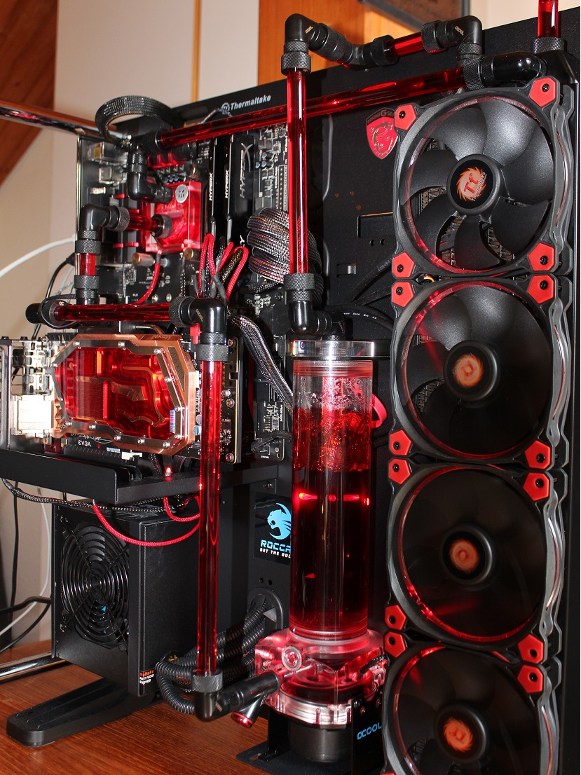

Das ist außerdem meiner, wird jetzt dann fertiggestellt:
