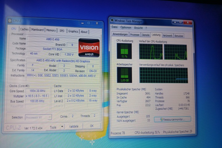

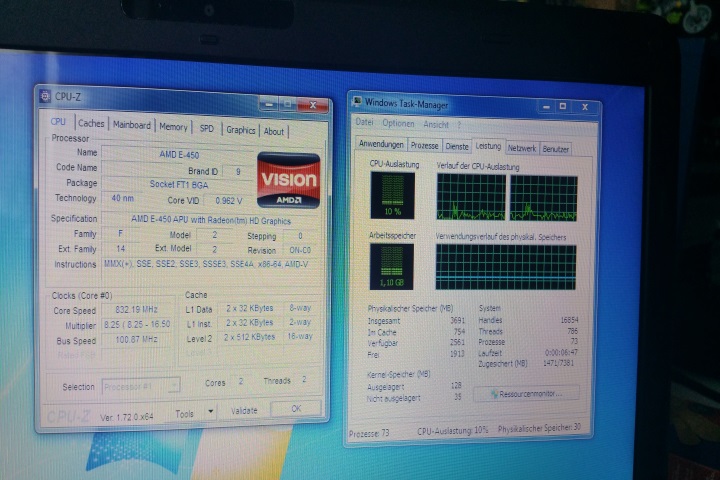

Hier ein Screenshot von einem AMD E450. Neu Aufgesetzt und nichts Installiert ausser CPU-Z.
Takt 800MHz-1.6GHz
Ausslastung 10-60%
Immer genau 50 % oder mehr klingt aber wie bereits erwähnt sehr nach dem hängenden Updateprozess von Windows.
