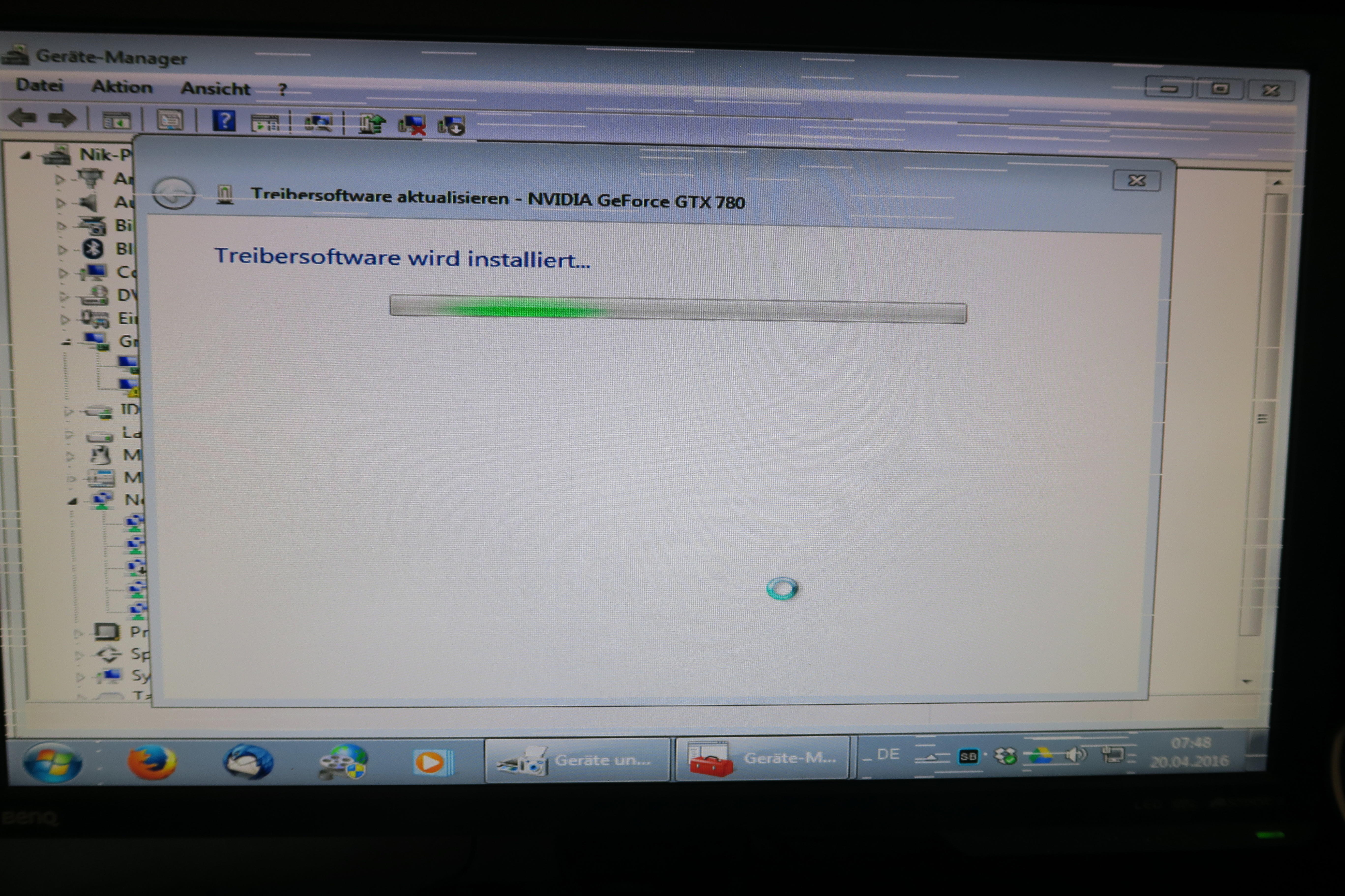

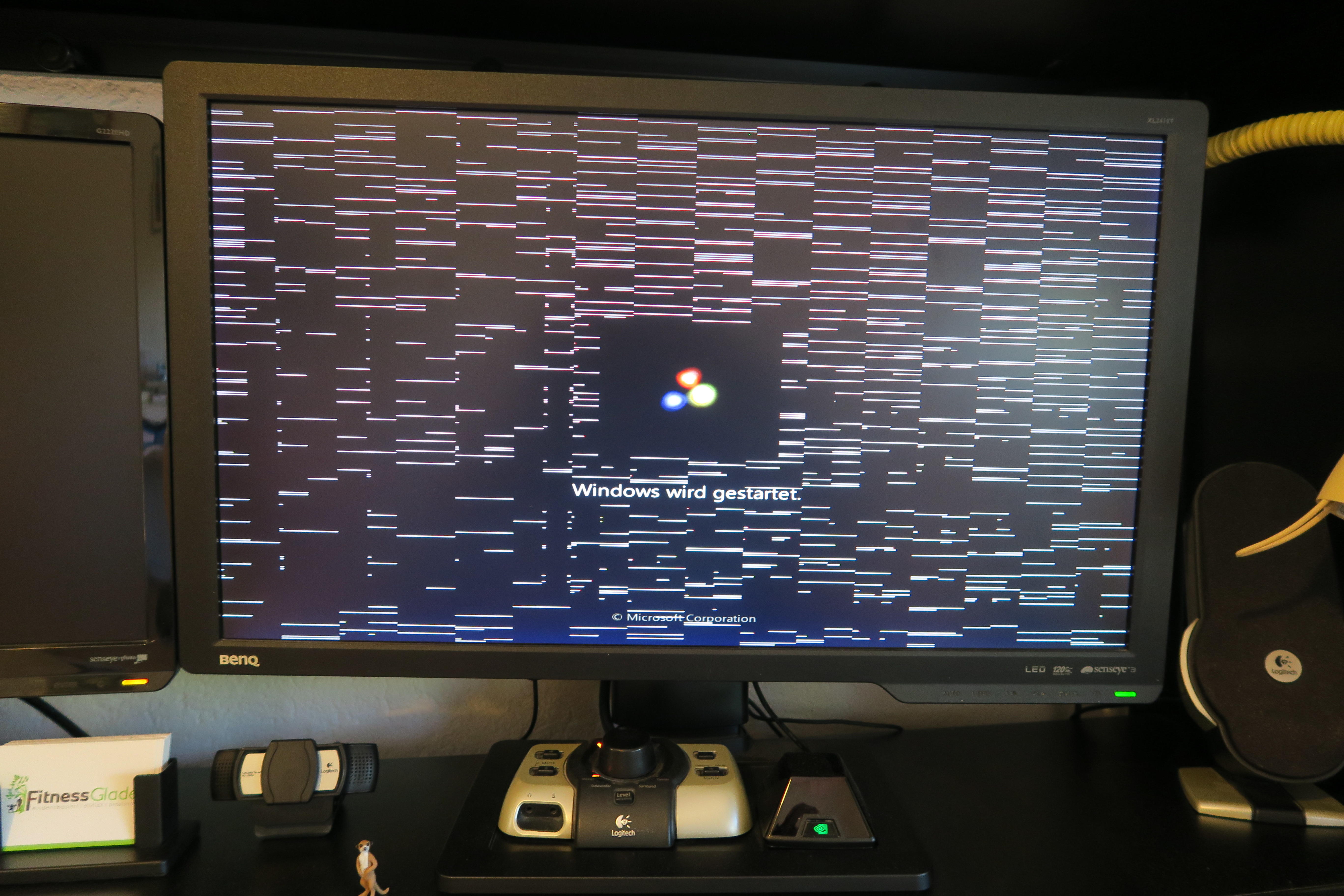

Gestern erschienen während dem Zocken plötzlich überall weisse Kästchen - Grafikfehler.
Ich musste das hängengebliebene Game via Taskmanager abwürgen und erhielt zurück auf dem Desktop eine Fehlermeldung bzgl. Überspannung. Eine weitere Fehlermeldung folgte: der Nvidia-Grafiktreiber sei ausgefallen und wurde nun wieder hergestellt.
Ich hatte schon 2x diese Art von Fehler. Damals hatte ich immer den PC augenblicklich neu gestartet und danach keinerlei Probleme mehr. Vielleicht hängt es mit dem Game (Mechwarrior Online) zusammen: ich meine beobachtet zu haben, das der Fehler immer nach Patches vom Game auftrat - genau kann ich das Game aber nicht als Übeltäter identifizieren (Stichwort: Korrelation VS Kausalität).
Gestern hatte ich nicht den PC nach bekannten Fehler aber nicht rebootet: ich startete nochmals das Game, einige Minuten lief alles gut. Dann erneut derselbe Fehler, abwürgen, Wiederherstellung. Ich hatte nebenbei noch eine wichtig Arbeit am Laufen, daher rebootete ich den PC immer noch nicht, hörte aber auf zu zocken. Der Fehler tauchte nun noch weitere 3 Mal auf - beim letzten Mal half auch nicht mehr der Trick mit dem Taskmanager, der PC hatte sich komplett aufgehängt. Ich würge ihn ab, stellte ihn danach aber nicht mehr an sondern ging schlafen.
Ich hegte die Hoffnung, dass "über Nacht" und beim frischen Hochfahren wieder alles beim Alten ist, so wie es die letzten male auch der Fall war. Meine Hoffnung wurde nicht erfüllt... (siehe Bilder)
Fehlerbeschrieb
Ich kann den PC mit eingebauter GK starten, die GK wird aber nicht korrekt erkannt und zeigt immer noch Grafikfehler an. Das Problem liegt 100% bei der GK, da ein Ausbau und Anhängen des Monitors am Mobo keinerlei Grafikfragmente produziert.
Der Nvidia-Treiber startet nicht, eine Neuinstallation des Treibers half nichts. Ausbau - Einbau (+ Entstauben) half auch nicht. Mehr Problemlösungen fielen mir nicht ein, weswegen ich hier um Rat suche.

Da sieht schon sehr stark nach defektem VRAM aus. Und da die Grafikfehler bereits beim Windows-Boot entstehen, ist es auch kein Software- bzw. Treiber-Problem.
Ich befürchte fast, dass du dich nach einer neuen Grafikkarte umsehen musst... :(

Das liegt zu 99% an defektem VRAM.
Die Garantie dürfte ja schon abgelaufen sein, daher bleibt dir nur ne neue Grafikkarte über.
Evtl. als Übergang noch backen, aber wenn die Leiterbahnen einmal durch sind, dann brechen sie wieder. Aus eigener Erfahrung hält das maximal 3-4 Wochen, kann aber auch schon nach 2 Tagen wieder gebrochen sein.
Ist also nur eine kurzfristige Möglichkeit bis eine neue Karte da ist.
Zur absoluten Sicherheit häng das Ding mal an einen anderen PC. Hast du da auch die Grafikfehler, dann kannst du dir zu 100% sicher sein, dass es die Grafikkarte ist. Und dann hilft nur noch backen oder Neukauf.
Da waren die 30% OC auf langem Zeitraum wohl zu viel für die Karte. Ich denke auch, da liegt ein Hardwareschaden vor. VRAM oder GPU selber.
