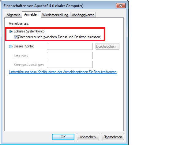

Laut einem Kommentar auf Stack Overflow ist es nicht möglich eine interaktive Anwendung aus einem Dienst heraus zu starten. Das reine Starten scheint zwar zu funktionieren, aber bedienen lässt sie sich nicht.
Alternative 1:
Datenaustausch zwischen Dienst und Desktop zulassen.
Die Anwendung ist dann allerdings nur eingeschränkt auf einem isolierten "Desktop" nutzbar.

Bei 1 läuft das ganze ja wieder übers System-Konto, will ich ja nicht. 2 und 3 läuft es ziemlich genau gleich ab. Ich versuche, wenn ich zu Hause bin, unter dem System-Konto mit der Datenaustausch-Option und dem runas-Befehl es unter dem Benutzerkonto anzeigen zu lassen.
