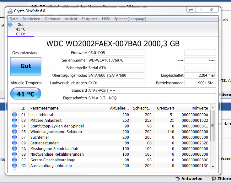

hdd
Und in der Ereignissanzeige stehen recht viele Sachen. Nach was genau soll ich dennda schauen?
